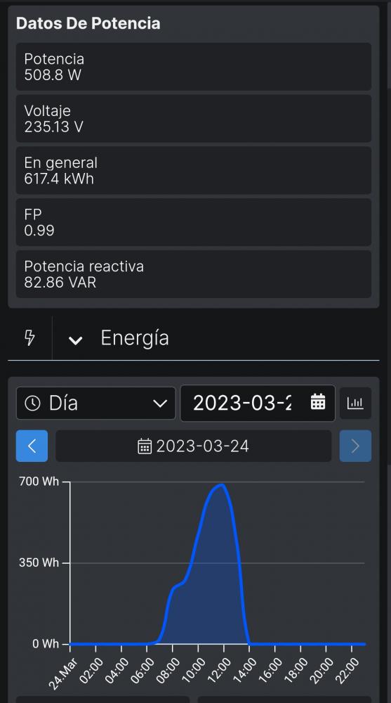

    Hola
    He realizado una pequeña instalación de paneles en mi vivienda. Los componentes los he adquirido a través de un proveedor que encontré por internet y felizmente todo funciona muy bien.
    El problema es que me enviaron una unidad de comunicación ECU-B de APsystems que me da muy poca información sobre mi producción. Simplemente puedo ver la producción en tiempo real de los paneles y acumulados históricos, pero quisiera saber cuánto de lo que produzco consumo, cuánto vierto a la red, etc... Mi compañía eléctrica tampoco me permite tener esta información en tiempo real, solo con unos días de retraso y, sinceramente, no me fío de ellos. Me gustaría tener control de esto al margen de la compañía.
    Tengo 2 microinversores de APsistems DS3-H 960 w
    ¿Existe algún programa o app que permite conocer esta información, y a poder ser en tiempo real?

    Necesitas instalar un vatímetro para medir el vertido/consumo de red.
    Supongo que APSystems tiene sus módulos propios.
    Si quieres algo más económico, los Shelly son muy populares.

    Necesitas una ECU, el modelo que viene con gestión y medidores para verlo todo.

    Hola, yo tengo micro-inversores, y los datos que deseas visualizar, los obtengo con, iammeter wem3080, y me va muy bien.

    Como te han cometando, lo más rápido y económico sería meter un Shelly em o algún otro tipo de meter.
    Mira un ejemplo de mi pequeña instalacion a tiempo real
