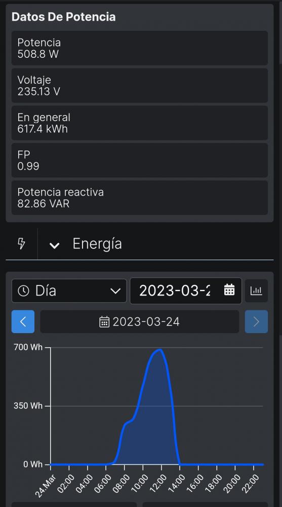

Como te han cometando, lo más rápido y económico sería meter un Shelly em o algún otro tipo de meter.
Mira un ejemplo de mi pequeña instalacion a tiempo real
Archivo adjunto 29708
