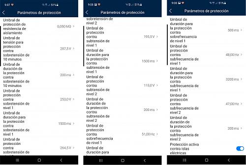

    No sé si con el nuevo firmware se han modificado los parámetros de protección porque antes no pasaba.
    Dejo captura de los parámetros que tengo ahora por si podeis compararlos con los vuestros a ver si hay algo mal.

    Más o menos eso. Y la duración de protección que estaba en 200ms ahora la tengo en 400ms y la que estaba en 1500 ahora la tengo en 2000.
    El voltaje que estaba en 253 lo puse en 260. los de 287, 195 y 115 no lo toqué
    Puedes probar subiendo poco a poco hasta que cesen los errores. Yo lo puse así desde el primer intento y así se ha quedado y no ha vuelto a dar ni un error más.

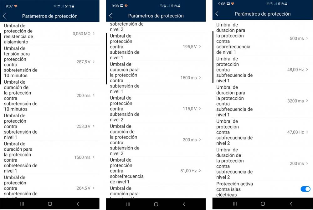

    Hola. Bajate la app PV Monitor. Escaneas el código de barras, entras como instalador y contraseña 00000a. De esa forma verás todos los parámetros. Yo tengo en el umbral 1 de sobretensión 256V y 2000ms y no ha vuelto a saltar.
    Lo tenía en 253V y 1500 ms y saltaba. Al principio lo subí a 254 y saltaba. Luego a 255 y seguia saltando y en 256 no ha vuelto a saltar. Si te siguiera saltando subelo a 257 y ve probando.

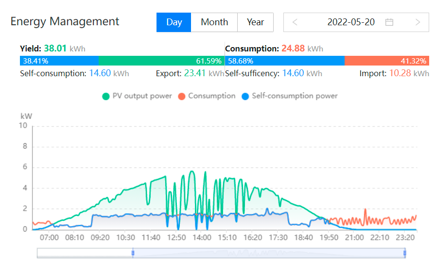

    El problema que tengo con el inversor Huawei Sun2000 KTL1 6 KW es que indica que hay sobretensión en la red; cuando llegarón los de Endesa me marcaba 237 V a la salida del contador, el rango es admisible. He comprobado que cuando empieza a generar en CC, compruebo a la salida del inversor CA, y sube la tensión hasta 252 V, y de ahí se reinicia. No quiero tocar mucho los parámetros del inversor.

    cuanta potencia esta generando y exportando cuando pasa eso???
    de cuanta sección y metros es la derivación individual de tu casa??
