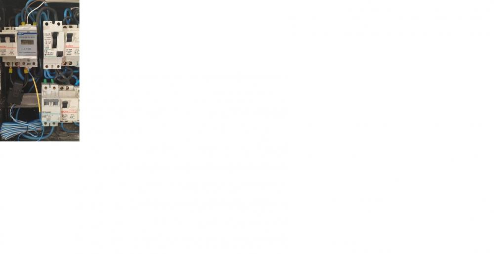

    Me 'meter' DDSU666, está conectado al Inversor, por los cables finos q salen por su parte superior (pins 7 y 8, q son RS485, A y B) a los pines 5 y 6 del inversor (RS485 A y B ).
    La pinza (q debe ser 2000:1 como quedamos, la nueva no la he recibido todavía y no la he podido probar) esta conectada a la parte inferior del meter en los pines 5 y 6.
    La línea entra por el pin 1 (izq inferior y sale por el 2, decha inferior) y el neutro està puenteado a los pines 3 y 4 de la parte superior.
    Esto espero q lo puedas ver en la imagen siguiente:

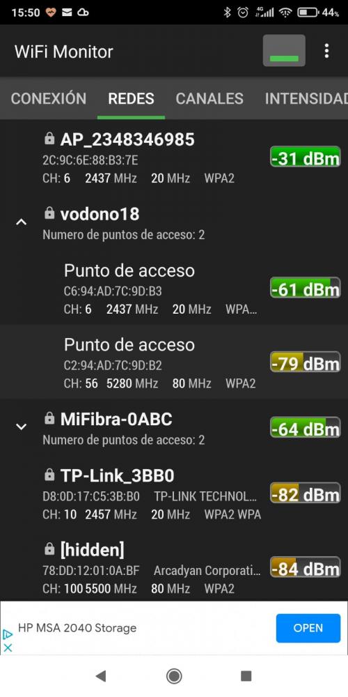

    Hay un problemilla q deberías de resolver primero, es con el Logger.
    Si te falla a veces la conexión, a mi me parece q es por culpa de una mala señal Wifi.
    Yo tengo al lado del inversor una señal de -61dB y a veces me suele fallar, algo por arriba de eso, sería claramente una MALA señal.
    Puedes instalar la APP Wifi Monitor en tu móvil y pruebas la señal WIFI cerca de tu inversor.
    Te pongo una imagen...Mi red Wifi es la Vodono18.
