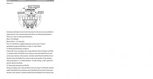

    La pinza es adecuada y supongo que estará conectada a los pines CT+ y CT- del inversor.
    NO se como sacar la configuración de mi inversor, no encuentro ninguna opción. Si sabes como hacerlo, pásame las indicaciones.
    Te pongo una imagen sacada del UserManual, para conectar y configurar 'como obtener información de la red' por si te sirve de algo.
    Por otra parte, se me ocurre, que en pro.solarman.pv en la parte de 'tablero' a la derecha-arriba tienes varias opciones, pica sobre 'Mas', luego 'ajustes de la planta' - Configuración fuente de datos'- 'Ajustes'- Y aquí elige 'establecer como selección inteligente' ...
    Salut...LLorenç

    En mi cfg tengo:
    10-Set AntiRflux
    Reflux disable.
    13. PCC Select:
    PCC meter
    (aqui se puede elegir entre 'meter' (pinza conectada al Meter, en lugar de al inversor, 'CT' (q sería si la pinza va directa al inversor, sin pasar por el meter) y 'None'.
    Mi DDSU666, lo tengo conectado a la pinza en los pies 5y 6 y al inversor en los pines 7y8. Voy a buscar un tema del foro, donde puse las fotos y te lo añado.
    Salut...LLorenç
    Mira en este tema: https://www.solarweb.net/forosolar/f...-5ktlm-g3.html
    Mi 'meter' es sin 'botones' y por arriba sale el cable hacia el inversor (pines 7 y 8 del RS485) y por abajo los pines 5 y 6 a la pinza... Y la fase entra por debajo y es cortada y arriba en el 'neutro' los terminales están puenteados.
    Salut...Llorenç

    No, no...... Igual no tenemos la misma versión del mismo modelo.
    Mira bien la foto...
    En los cables de potencia, el 'neutro' entra por arriba por el 3 y es puenteado con el 4 y luego va al diferencial.
    La fase entra por abajo, al pin 1 y sale por el 2 .
    La comunicación con el inversor, sale por arriba desde el meter en los pines pequeños 7 y 8 RS485 A y B del Meter y van a los pines 5 y 6 del inversor.
    Y la pinza se conecta en los pines pequeños 5 y 6 que están debajo entre los pines 1 y 2.
    Aunque según el manual, si se usa pinza CT, también hay que puentear la fase... Pero a mi no me lo conectaron así... Y yo tengo otro problema y es que el meter mide un 26% de menos que el CONTADOR y he probado a puentear la fase y sigue midiendo mal, con lo cual esto de los manuales es una locura.
    Suerte...LLorenç

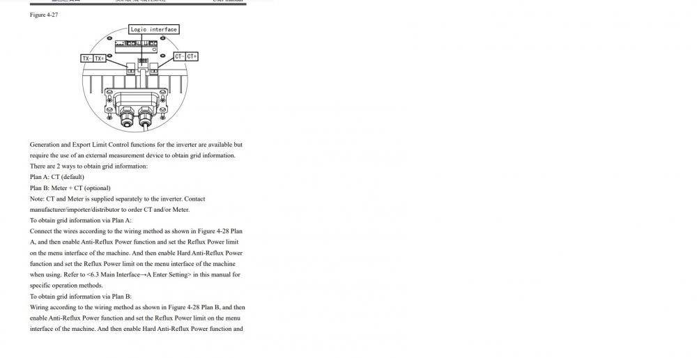

    Según manual del G2 página 36 y 37 en el esquema lo pone, es igual que el que yo tengo (hyd-ep) :
    Pinza sin meter: 3000/1, pinza con meter: 2000/1. Aunque debería dar igual la relación, yo buscaría una 200a/100ma para el meter. La que compré yo no va fina del todo y de ese amperaje no encontré.
    Edit: mirando un poco más el esquema te pone que el modelo y el amperaje (200a) hy94c2-200 y un poco más abajo el meter "100ma"
    Edit2: investigando un poco más otros manuales: página 15 del ME3000sp: (B) CT: HY94C2-200 200A:100mA (2000:1)
