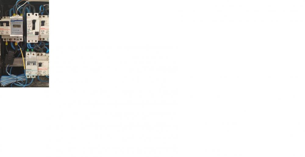

Voy a buscar las fotos de mi instalación y te las pongo.
Salut...Llorenç
Me 'meter' DDSU666, está conectado al Inversor, por los cables finos q salen por su parte superior (pins 7 y 8, q son RS485, A y B) a los pines 5 y 6 del inversor (RS485 A y B ).
La pinza (q debe ser 2000:1 como quedamos, la nueva no la he recibido todavía y no la he podido probar) esta conectada a la parte inferior del meter en los pines 5 y 6.
La línea entra por el pin 1 (izq inferior y sale por el 2, decha inferior) y el neutro està puenteado a los pines 3 y 4 de la parte superior.
Esto espero q lo puedas ver en la imagen siguiente:
Archivo adjunto 29349

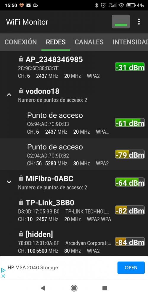

Hay un problemilla q deberías de resolver primero, es con el Logger.
Si te falla a veces la conexión, a mi me parece q es por culpa de una mala señal Wifi.
Yo tengo al lado del inversor una señal de -61dB y a veces me suele fallar, algo por arriba de eso, sería claramente una MALA señal.
Puedes instalar la APP Wifi Monitor en tu móvil y pruebas la señal WIFI cerca de tu inversor.
Te pongo una imagen...Mi red Wifi es la Vodono18.
Archivo adjunto 29350
Te he enviado un privado con mi teléfono.
Por si necesitas q hablemos y me explicas mejor tu problema.
Salut...Llorenç
