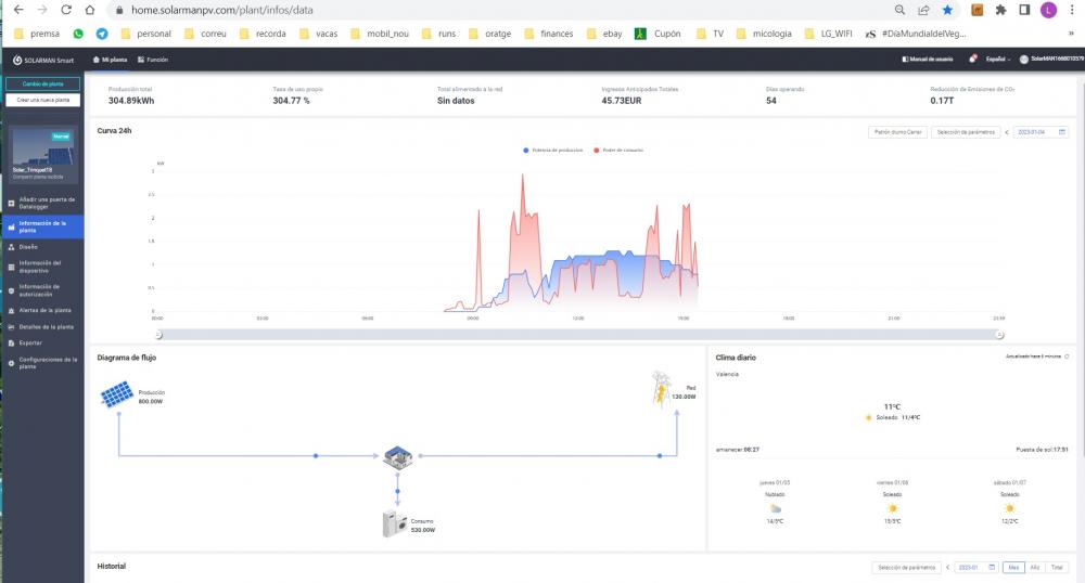

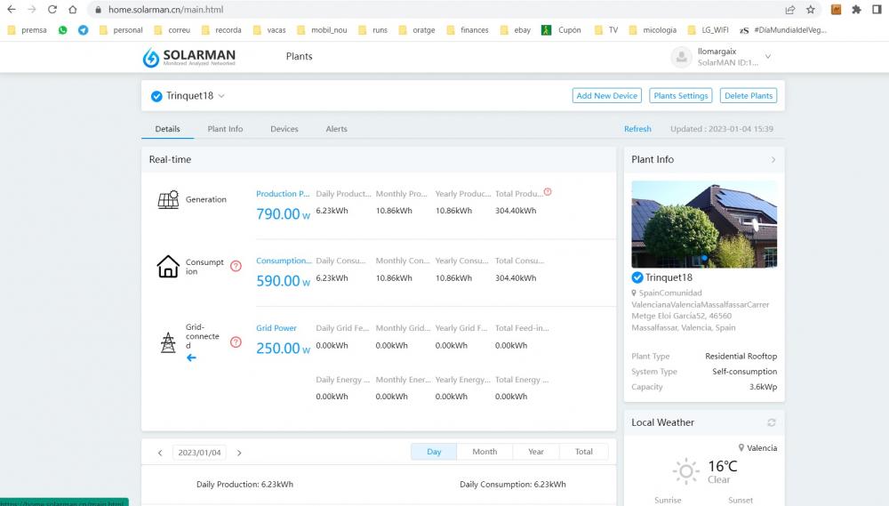

Imagen de lo que aparece en smart en CN
Archivo adjunto 29124
Imagen del Smart en el dominio pv.
Archivo adjunto 29125
Perfecto a mí me sale igual y se ve el conversor y el Loguer conectados, pero de los 3 dibujos solo me marca datos el primero, la casa y el poste de luz no me marcan nada
Eso mismo me pasaba a mi antes de que los del servicio técnico me hicieran un cambio de código (firmware). Yo creía que No te aparecían los gráficos, pero si aparecen por lo visto, lo que no hay son algunos de los datos.. A mi me aparecían en lugar de números '--', dos guiones.
Una vez hecho el cambio de firmware, ya aparecieron TODOS los datos numéricos en el gráfico...
Explicales que SI tienes el gráfico (yo NO había entendido bien tu problema), pero que te faltan los datos de GRID (Red) y CONSUMPTION (Consumo) y pídeles que te hagan un 'update' de código a los del servicio técnico, explícales que te pasa en el gráfico.....(usando el correo que te puse antes).
Un dato, SI no tienes una pinza puesta que mida los valores en la red , no te van a aparecer los datos, ya que el INVERSOR no tiene de donde sacarlos.
La pinza debe estar conectada al INVERSOR o bien directamente ( para lo cual luego tienes que configurar la opción CT en el inversor en PCC Select) o bien a través de un medidor (meter) y este a su vez conectado al inversor vía el port RS485 y en ese caso en el inversor hay que configurar la opción 'meter'.
