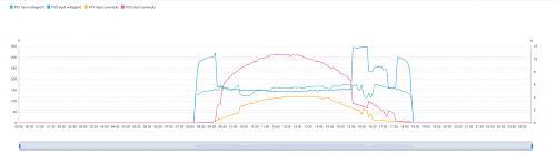

    Muy buenas,
    Tengo una instalación de 12 placas de 460w divididas en 2 strings (4+8 debido a diferentes inclinaciones)
    Hoy me acabo de dar cuenta que el string con 8 placas, durante la mayor parte del día, reduce mucho la tensión de entrada a prácticamente el mismo valor que el string más pequeño. ¿Es esto normal?
    Tension entrada string en SUN2000 5 kw-captura-pantalla-2022-12-26-las-17.39.39.jpg
    Durante este último mes viene rindiendo unos 12 o 13 Kw por día, lo cual pensaba que era correcto, pero me mosquea eso del voltaje de entrada del String 2
    Un saludo !

    Puede que haya alguna sombra sobre el string de 8 durante el tiempo que baja la tensión??

    Pues lo gracioso es que a primera hora de la mañana tiene alguna sombra de la barandilla que hay en el peto de la azotea… durante las horas de más actividad, no.

    Hola Cayalak yo soy nuevo en el tema de la Fotovoltaica,pero te cuento lo que me ocurrió a mi,por casualIdad se me ocurrió ver las características de mis placas y me llevé la sorpresa del que, de las 8 placas que tengo 4 son de 144 células y 4 de 72 células y me informaron que al no ser todas de la misma cantidad me entrarían en conflicto.
    Mira que tu problema no sea este.
    Esta es mi humilde aportación para tu problema,espero que se e resuelva pronto.

    Las 8 placas del string 2 tienen la misma inclinacion y orientacion?
    Tienes optimizadores?
