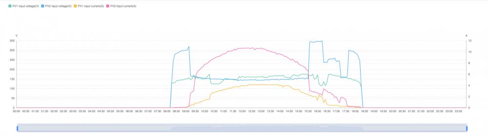

Tengo una instalación de 12 placas de 460w divididas en 2 strings (4+8 debido a diferentes inclinaciones)
Hoy me acabo de dar cuenta que el string con 8 placas, durante la mayor parte del día, reduce mucho la tensión de entrada a prácticamente el mismo valor que el string más pequeño. ¿Es esto normal?
Archivo adjunto 29062
Durante este último mes viene rindiendo unos 12 o 13 Kw por día, lo cual pensaba que era correcto, pero me mosquea eso del voltaje de entrada del String 2

Puede que haya alguna sombra sobre el string de 8 durante el tiempo que baja la tensión??
Re: Tension entrada string en SUN2000 5 kw
Pues lo gracioso es que a primera hora de la mañana tiene alguna sombra de la barandilla que hay en el peto de la azotea… durante las horas de más actividad, no.

Las 8 placas del string 2 tienen la misma inclinacion y orientacion?
Tienes optimizadores?
