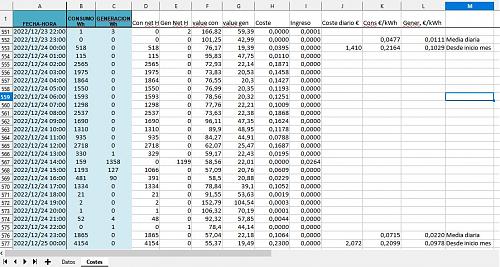

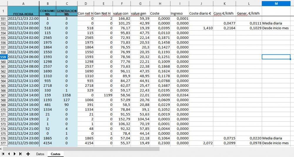

    Con estos tipos de tarifas los precios de referencia que te pueden proporcionar otros usuarios sirven de poco. Cada usuario es un caso unico y depende de sus habitos de consumo y por supuesto de los precios del dia el costo en electricidad que tendra cada dia.
    A titulo de ejemplo muestro el calculo del coste de la energia que he tenido el día de ayer:
    Para ello tengo un libro en LibreOffice, compatible con Excel, donde cargo periodicamente los datos de consumo que obtengo de la distribuidora (Iberdrola) y los precios horarios diarios de la página de la ESIOS.
    La hoja me calcula los datos netos horarios y los costes horarios del consumo y los ingresos de la compensacion de excedentes, obteniendo cada dia el coste que me ha supuesto la electricidad cada día, 2,072 euros ayer 24, el 23 fueron 1,41 euros. Tambien me calcula la media diaria del precio de consumo, 0,0220 euros por kWh y de compensación 0,0715, y obtiene tambien la media de estos valores en el periodo transcurrido del mes que ayer resultaban 0,2099 y 0,0978, muy superiores a los del dia de ayer que fue uno de los dias de mejores precios del mes. En la parte de arriba estan los datos resumen del 23 que como puede verse fueron todavia mejores.
    Como puede suponerse será dificil, si no imposible, que a alguien le salgan los mismos precios. Además esta la estrategia del consumo que en mi caso en las horas de precios más elevados para la aerotermia y el consumo restante lo efectua con energia de las baterias que, ante la falta de producción de estos dias, se han cargado en los momentos de precios más bajos del día.
    Me queda por ver si mis calculos resultan similares a los que me presente Lidera, en la primera factura despues de los meses que llevo con ellos en que voy a tener que pagar, pues mis calculos indican que mi hucha quedara vacia.
