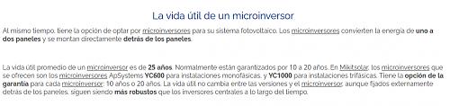

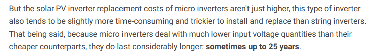

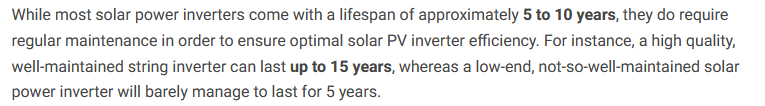

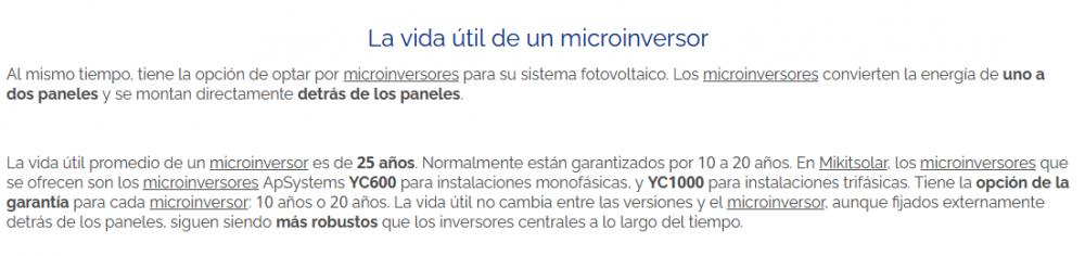

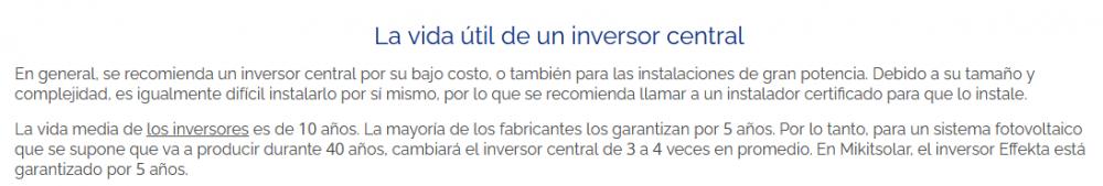

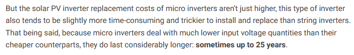

    Pero tienen un mayor nivel de fiabilidad por lo que he leído por eso muchos ya dan 25 años de garantía. Es que es una duda importante para mi ya que una vez tomada la decisión es ya una huida hacia delante.

    No sé cuántas veces he repetido esto ya en el foro....mi opinión personal acerca de las garantías es que son un brindis al sol.
    Que el fabricante ofrezca una mayor garantía no implica que el producto sea más fiable. Y garantizar algo a 10 , 15 o 25 años es puro marketing, y me atrevo a decir que no está basado en ningún estudio de durabilidad o fiabilidad de componentes/materiales integral y exhaustivo.
    Mi experiencia personal con las garantías es que nunca jamás me han servido de nada. 10,15 o 25 años es mucho tiempo, a saber si la empresa fabricante todavía existe y de qué forma responde a la garantía de una tecnología obsoleta...
    En el caso de un microinversor, en el mejor de los casos te cubrirá el equipo, pero no la mano d eobra de subirse a la cubierta, probablemente desmontar el panel, cambiar el micro, etc....
    p.d.: ¿Dónde has leído que los micros son más fiables que los centrales, cuales son los motivos?

    Paz. No pretendía sentar cátedra, si ha sonado así, mis disculpas porque no soy ningún experto. Pero en su día leí mucho cuando me debatía entre un SolarEdge o mis APS y de ahí vienen mis afirmaciones.
    Dejo una serie de enlaces donde confirman que la vida media de la mayoría de inversores centrales es de unos 10 años, y los microinversores suelen tener el doble o más expectativa de vida
    https://www.solarmango.com/ask/2015/...lar-inverters/
    https://www.greenmatch.co.uk/blog/20...cement-cost-uk
    https://www.mikitsolar.es/blog/la-vi...nversores-n264
    En el tema económico tienes razón en que suelo pensar en instalaciones que se hace uno mismo (es mi caso) y no he tenido en cuenta el coste de la mano de obra, que quizá equilibre más los costes

    Muchas gracias por la información. Si lo he entendido bien razonan que por trabajar a tensiones más bajas son más fiables. Personalmente creo que la fiabilidad depende del diseño y la calidad y dimensionado de componentes y no de la tensión de trabajo. Los microinversores chinorris, trabajan a tensiones bajas y suelen morir en poco tiempo, por un diseño deficiente o componentes mal dimensionados o de baja calidad.
    También me sorprende que aseguren que los microinversores pueden llegar a durar 25 años. Enphase se fundó en el 2006 y APS en 2010, así que como pueden saber que duran 25 años ¿?
