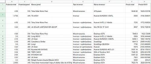

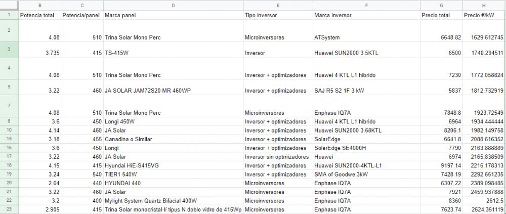

    Para el tema sombras, ¿no son comparables a los optimizadores con inversor central?
    Cita Iniciado por RubenPL Ver mensaje
    Precisamente en la instalaciones de poco potencia es en donde los microinversores son más competitivos, para algunas instalaciones además de un mejor rendimiento de la instalación puede resultar un precio final inferior al de un inversor central.
    Teniendo en cuenta que con los microinversores te ahorras las protecciones de continua para 4 o 6 paneles debería ser ligeramente inferior el precio de la instalación con microinversores, al menos con APS o Hoymiles. Con Enphase ya es otra historia porque cada panel lleva su microinversor y al final no suele haber ahorro frente al inversor central.
    Solamente nos ha ofrecido APS un instalador y el precio es bastante competitivo comparado con el resto, pero me tira un poco para atrás que de bastantes presupuestos nadie más los utilice, por temas de mantenimiento o expansiones futuras.
    En tema precios, con microinversores los presupuestos son sensiblemente más altos, supongo que por el sobrecoste de Enphase.

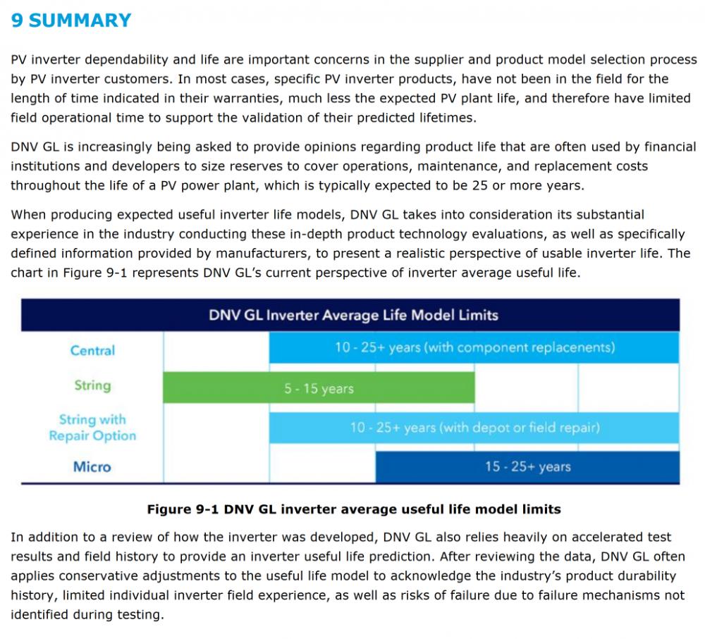

    Por lo que yo he entendido del estudio de DNV-GL, el proceso de fabricación de los micros a diferencia de los inversores, es el mismo que se lleva empleando para la electrónica fabricada en masa durante décadas, y que tiene establecidos tecnologías y controles de calidad que permiten garantizar/predecir una determinada fiabilidad.
    Los estudios se centran en micros con un sólo MPPT y potencias relativamente bajas, me pregunto si la arquitectura de los micros actuales con 2 o más MPPTS y potencias más elevadas como los Hoymiles es equivalente.
    En cuanto a la cuantificación/estimación del MTBF los resultados son dispares entre estudios.

    Pues mira vatipicopala, te voy a recoger el guante, que estoy sin plan y algunos frikis preferimos investigar temas interesantes que poner netflix o salir de fiesta. No es para convencer a nadie, primero porque soy de los que piensan que las discusiones no se ganan ni se pierden (una pena que no nos podamos jugar un cubata), y segundo porque a estas alturas creo que el Ser SUpremo podría bajar de los cielos en alas de un APS y revelarnos en una epifanía que los microinversores duran más, y algunos seguirían en sus trece.
    Pero hay una pregunta muy legítima detrás de esto: ¿De dónde salen las famosas cifras de 10 años inversor vs 20 microinversor que repiten en todas partes? ¿Es posible que todo esto sea un gran engaño orquestado por el complot microinversor-judeo-masónico, a pesar de la ridícula cuota de mercado de los microinversores en el mercado mundial?
    Tras una exhaustiva investigación de 20 minutos comiendo una ensalada de aguacate, dejo mis aportaciones.
    Archivo adjunto 28816
    Fuente https://issuu.com/dnvgl/docs/1903271...93643c3f486a4f
    Al final de este artículo teneis más bibliografía.
    En resumen muy resumido, los famosos datos de 10-15 años para inversores y 20-25 para microinversores parece que se basan en a)modelos matemáticos y b)en las garantías que dan los fabricantes, asumiendo que están correlacionadas con sus expectativas de cuánto va a durar el producto sin fallar. En los modelos incluyen "test rápidos de envejecimiento" que por lo que entiendo consisten en aplicar al inversor en unas horas y ambiente controlado el puteo meteorológico que sufriría en años, y ver qué falla y cuándo. También incluyen datos de campo, y un análisis de los componentes.
    Por supuesto todo depende de mil factores, y un inversor de calidad, bien mantenido, bien protegido de la meteorología y que tenga una flor en el culo durará más.
