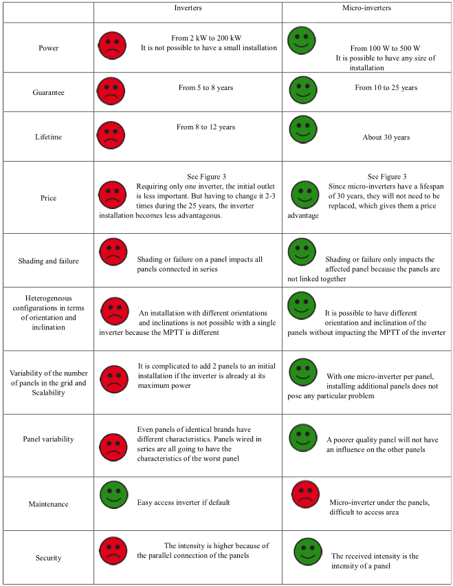

    Algo más profesional en este artículo (en inglés), donde también dan referencias bibliográficas para quien quiera profundizar.
    Pego una tabla en la que comparan ventajas y desventajas de inversores vs microinversores, que era el tema de este hilo. Ganan claramente los microinversores, aunque hay que decir que en este estudio sólo analizan Enphase.

    Un poco "biased" el artículo que citas y poco riguroso, bajo mi opinión.
    ¿De dónde saca los datos de la garantía? ¿Y los de esperanza de vida de los dispositivos? No sale ninguna cita en el artículo para respaldar esos datos.
    Y después dice que el coste de una instalación en microinversores es menor, basado en esos mismos datos.

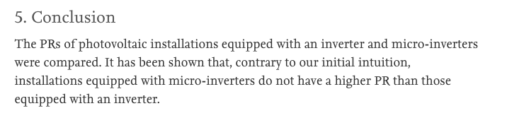

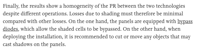

    Lo paradójico y llamativo del estudio es que llega a la conclusión que el PR, la relación de rendimiento/desempeño, es prácticamente idéntica para inversores centrales y microinversores.
    Cargándose el mito de que los microinversores tienen una ventaja gestionando sombras. Me he quedado perplejo.

    No solo el inversor/microinversor influye en el rendimiento final de la instalación, los paneles entre otro muchos factores también influyen; no funcionan igual unos paneles de célula partida que otros sin célula partida ni que otro con tecnología Shingled.
    Los que han hecho ese estudio que dice que apenas cambia el rendimiento con sombras entre microinversores e inversores deberían pasarse por la instalaciones de muchos foreros en lo que una sombra les "hunde" la producción del string y luego que nos expliquen de nuevo que no hay diferencia con el rendimiento respecto a los microinversores en lo que cada panel se conecta a un MPPT diferente.

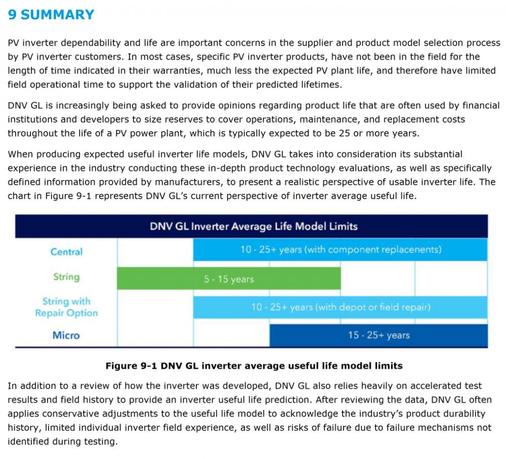

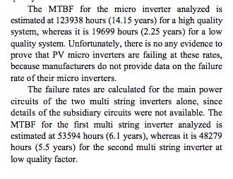

    Pues mira vatipicopala, te voy a recoger el guante, que estoy sin plan y algunos frikis preferimos investigar temas interesantes que poner netflix o salir de fiesta. No es para convencer a nadie, primero porque soy de los que piensan que las discusiones no se ganan ni se pierden (una pena que no nos podamos jugar un cubata), y segundo porque a estas alturas creo que el Ser SUpremo podría bajar de los cielos en alas de un APS y revelarnos en una epifanía que los microinversores duran más, y algunos seguirían en sus trece.
    Pero hay una pregunta muy legítima detrás de esto: ¿De dónde salen las famosas cifras de 10 años inversor vs 20 microinversor que repiten en todas partes? ¿Es posible que todo esto sea un gran engaño orquestado por el complot microinversor-judeo-masónico, a pesar de la ridícula cuota de mercado de los microinversores en el mercado mundial?
    Tras una exhaustiva investigación de 20 minutos comiendo una ensalada de aguacate, dejo mis aportaciones.
    Fuente https://issuu.com/dnvgl/docs/1903271...93643c3f486a4f
    Al final de este artículo teneis más bibliografía.
    En resumen muy resumido, los famosos datos de 10-15 años para inversores y 20-25 para microinversores parece que se basan en a)modelos matemáticos y b)en las garantías que dan los fabricantes, asumiendo que están correlacionadas con sus expectativas de cuánto va a durar el producto sin fallar. En los modelos incluyen "test rápidos de envejecimiento" que por lo que entiendo consisten en aplicar al inversor en unas horas y ambiente controlado el puteo meteorológico que sufriría en años, y ver qué falla y cuándo. También incluyen datos de campo, y un análisis de los componentes.
    Por supuesto todo depende de mil factores, y un inversor de calidad, bien mantenido, bien protegido de la meteorología y que tenga una flor en el culo durará más.

    Tras leer el artículo subido por cutariechu he cambiado de opinión y doy por buena la suposición de que en términos generales los microinversores de calidad tienen una ventaja significativa en durabilidad respecto a los inversores. Gracias por aportar la información.
    Os dejo otro estudio publicado en el World Applied Sciences Journal en 2017 que llega a conclusiones que apuntan en la misma dirección:
    Nombre:  Screen Shot 2022-12-04 at 10.49.15.png
Visitas: 247
Tamaño: 51,1 KB
    https://www.idosi.org/wasj/wasj35(2)17/16.pdf
