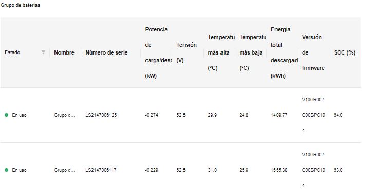

    Yo diria que salvo que puedas conseguir alguna subvención interesante.
    A mi los 10 kWh de las baterias Luna me salieron por unos 5300 euros. La subvención europea que ya tengo concedida es de 5050 euros y esta libre de impuestos....

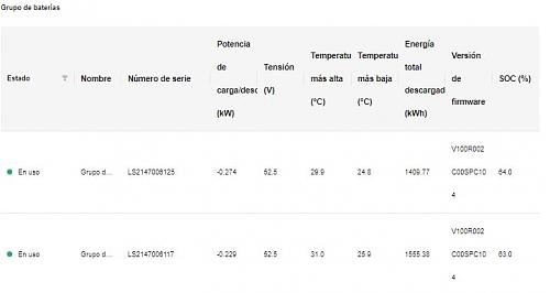

    Yo tengo la cosa muy clara: los 250 euros del coste que no me ha cubierto la subvención ya están ampliamente amortizado con los cerca de los 5000 kWh que las baterias han almacenado y permitido utilizar posteriormente para el consumo desde que instale la bateria. Eso no admite ningun tipo de discusión es un hecho.
    Editado:
    Acabo de comprobar que la cantidad cargada en estos meses es un poco menos de 3000 kWh y no 5000, como habia indicado, pero a un coste de 10 centimos por kWh las baterias estan ya amortizadas...
