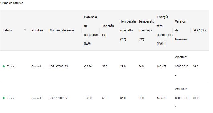

Terminal
¿Merece la pena? Depende.
Para pagar cero o casi nada si ese es tu objetivo en la vida, pues si. Pero la foto total, económicamente, pues no. No a estos precios y con estas durabilidades. Ni con subvención.
Ahora vendrán los que dicen que si, y que han hecho muchos números. Pues no, no son rentables. No tengo ganas de discutir.
Yo tengo la cosa muy clara: los 250 euros del coste que no me ha cubierto la subvención ya están ampliamente amortizado con los cerca de los 5000 kWh que las baterias han almacenado y permitido utilizar posteriormente para el consumo desde que instale la bateria. Eso no admite ningun tipo de discusión es un hecho.
Editado:
Acabo de comprobar que la cantidad cargada en estos meses es un poco menos de 3000 kWh y no 5000, como habia indicado, pero a un coste de 10 centimos por kWh las baterias estan ya amortizadas...
Archivo adjunto 28669
