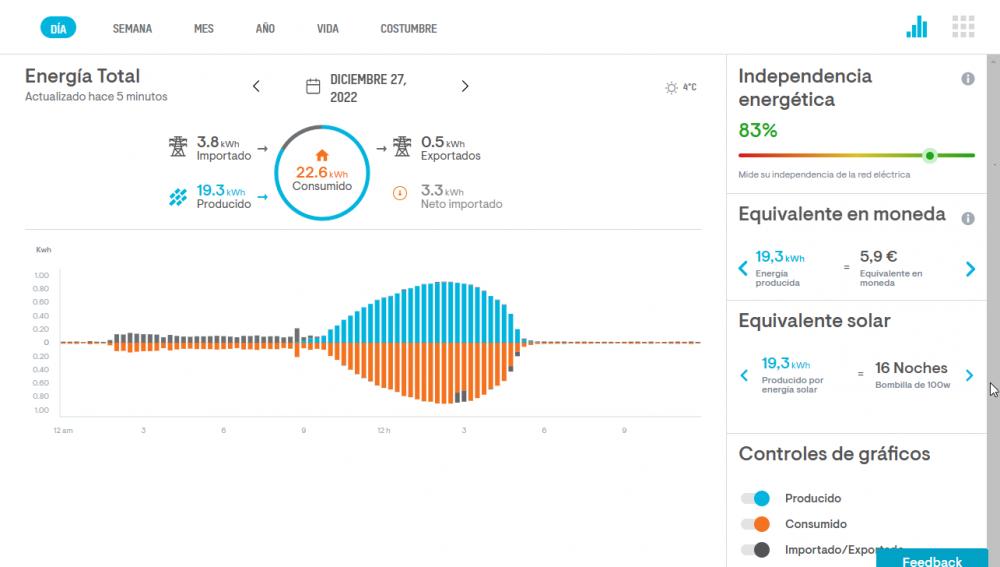

Mira esta gráfica en pleno invierno de mi instalación el día 27 de diciembre (un buen día de sol):
Archivo adjunto 29130
La batería estuvo activa hasta las 02:00 de la mañana, a las 9:30 ya producía la energía suficiente para el consumo base de la vivienda, y empieza la carga de la batería a las 10:00, esta se llena sin problemas durante la mañana, aunque haya usado varios aparatos eléctricos de alto consumo. A las 17:15 ya se fue el sol con batería al 99%, y la sigo usando hasta al menos las 24:00 (no se ve en la imagen, pero estuvo funcionando hasta la 01:00 de la madrugada).
Importado de la red 3,8 kWh, producido 19,3 kWh, exportado 0,5 kWh independencia energética del 83%. Esos 0,5 kWhW/h que tuve que exportar fue porque no hubo manera de gastarlos, por más estufas que puse a funcionar.
Los últimos días han sido de 77-82% de independencia, con un día pico del 89%. Los consumos de la red se reducen a unos 4,3 kWh normalmente. En primavera, verano y otoño serán todavía mejores. A estos buenos datos hay que tener en cuenta los días nublados, el frio no importa. Lo más importante es el sol, y no tanto la inclinación de los paneles. En cambio la orientación (azimut) si influye.

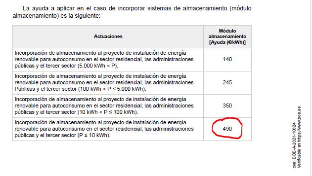

Así que, en mi opinión, si consigues la subvención NextGen (490€/kW), el precio de la batería se reduce lo suficiente como para que empiece a ser "rentable" si es que es ese tu principal objetivo (no es mi caso)
