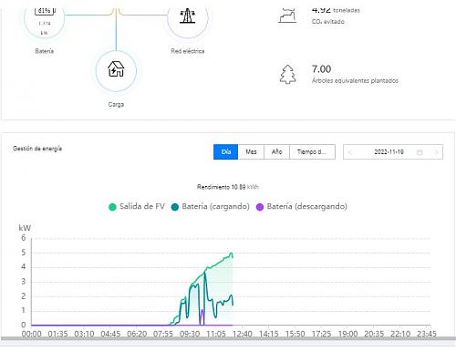

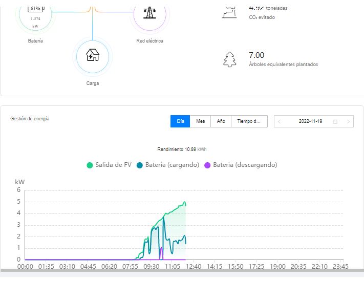

    Predeterminado Re: ¿Que os parece el nuevo Fusion Solar de Huawei?
    Cita Iniciado por GOTERO Ver mensaje
    A mi me aparece lo que están produciendo las placas pero no lo que estamos gastando de la red, ni los excedentes.
    Pues seguimos igual, en la versión Web.
    Y ademas la grafica ha perdido parte de sus lineas solo tiene la PV y la carga y descarga de las baterias:¿Que os parece el nuevo Fusion Solar  de Huawei?-capturafs221119-1213.jpg

    Esta claro que el problema de que no mida el consumo y los excedentes es que la app no reconoce el meter o lo ha borrado directamente desde la actualización de esta noche. A ver cómo arreglan este desaguisado.
