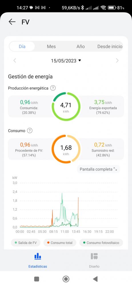

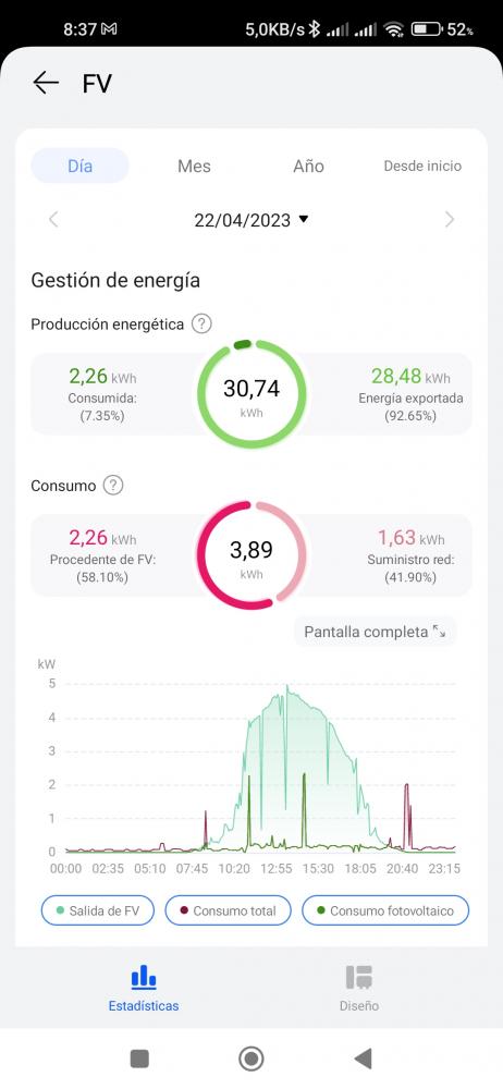

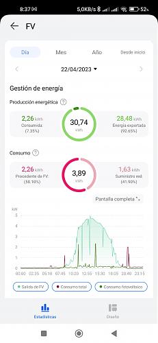

    Hola el otro día tras la insistencia de la aplicación me instalé la nueva versión 6.23.00.205.
    Este tiempo usándola me va bien. Los colores son los iniciales rojo consumo y verde producción.
    Saludos,
    Cita Iniciado por mvecilla Ver mensaje
    Saludos,
    ¿Que os parece el nuevo Fusion Solar  de Huawei?-screenshot_2023-04-28-08-37-10-231_com.huawei.smartpvms.jpg

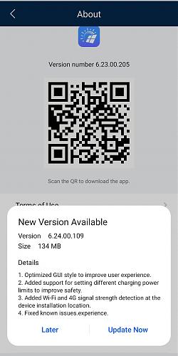

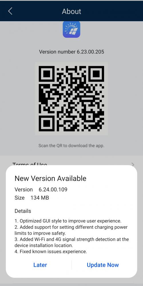

    Me ha saltado el aviso de una nueva versión 6.24.00.109.
    ¿Alguien la ha probado?

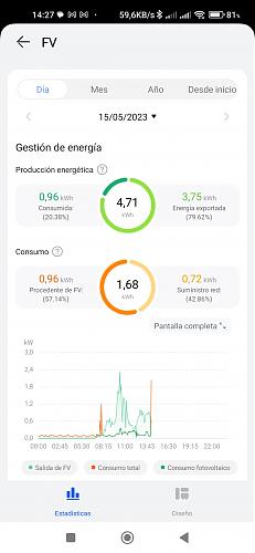

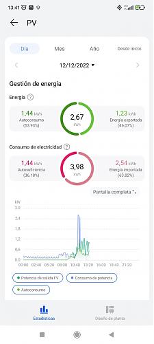

    Esta es la 110 y va bien. Mantienen los colores con otra tonalidad. Me gusta.
    ¿Que os parece el nuevo Fusion Solar  de Huawei?-screenshot_2023-05-15-14-27-17-800_com.huawei.smartpvms.jpg

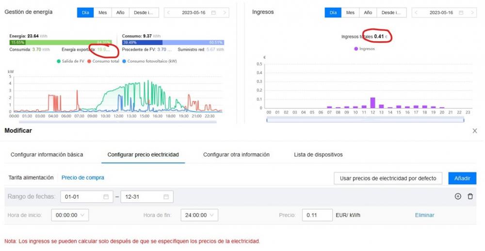

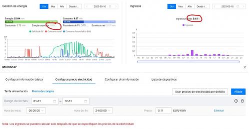

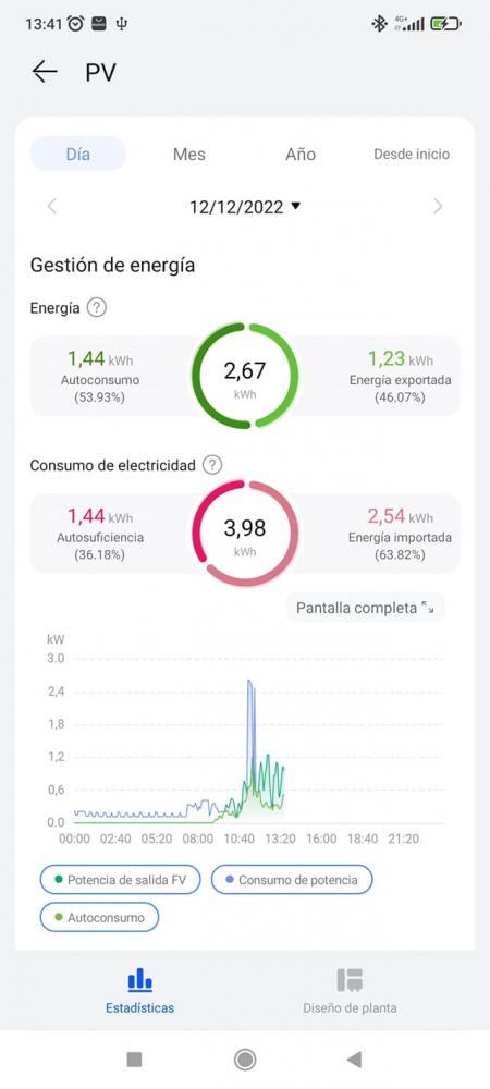

    ¿os calcula bien los ingresos por excedentes?
    yo he puesto mis 0.11€ por kwh, exporto unos 20 kwh al dia, y me calcula 0.41€ diarios, cuando deberian ser 2€ y pico
    ¿que hago mal?
    ¿Que os parece el nuevo Fusion Solar  de Huawei?-captura-pantalla-2023-05-17-100543.jpg

    Buenas,
    Es el instalador quién da de alta las nuevas plantas (instalaciones fotovoltaicas) y después autoriza a los usuarios para entrar en ellas.
    Puede autorizar al dueño como usuario 'owner' (permite ver pero modificar poco) o como usuario avanzado 'installer' (para poder modificar parámetros).
    Siempre debería el dueño de la casa tener acceso a la monitorización de su instalación fotovoltaica.
    Si no es así, solicita el acceso al instalador. Si no te lo concede podrías proceder a reiniciar el inversor y ponerlo en funcionamiento tu mismo quitandoles el acceso a los instaladores.
    No sé si legalmente pueden NO darte acceso al inversor.

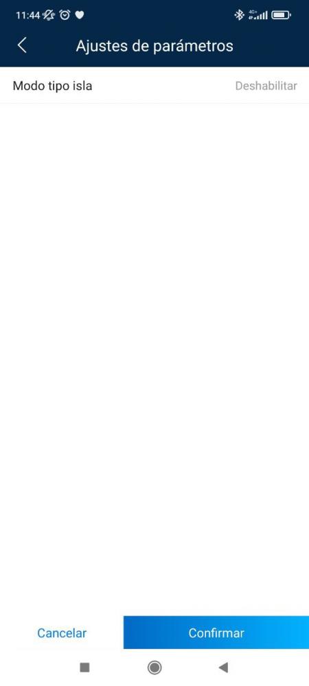

    Buenas! os habéis dado cuenta que desde la ultima actualizacion hay una Opcion para habilitar o deshabilitar el Modo Isla?
    Segun he leido hay dos modos, el "legal" con un backup BOX que vale una pasta y segun lei un chico lo habilito desde el inversor contectandose via Wifi a el y con la clave de instalador y lo habilitó
    Unos decian que no funcionaba asi y el mismo aseguraba que si
    Me tienta mucho darle a ver que pasa pero no se si pasará algo, si eso es viable o se desconfigurará todo
    tenia pensado habilitarlo y bajar el termico principal pero como no se como está conectado lo mismo no funciona
    Archivo adjunto 28604
    Eso de modo isla no es por elegir entre legal o no.
    Viene siendo más un tema de seguridad.
    Si por ejemplo legalmente puedes inyectar energía en la red y tienes el modo isla deshabilitado (supongo que no tienes backup box), entonces si hay un corte en la red (por mantenimiento o avería) por seguridad el inversor se bloquea y deja de vertir a la red.
    Y te preguntarás, ¿por qué el inversor no detecta automáticamente si hay un corte en la red y bloquea el paso de corriente hacia la red y empieza a funcionar el modo isla?
    Pues bien, el inversor por sí mismo no puede realizar esto. Hay un parámetro que se llama 'Control de Potencia Activa' que regula si se exporta o no energía a la red.
    Pues si este parámetro permite el paso de energía a la red, si hay un corte el inversor va a seguir vertiendo a la red porque no puede modificar el parámetro por sí mismo y entonces se bloquea.
    Es por ello que se necesita un BACKUP BOX que permita hacer la conmutación cuando hay un corte y entonces el inversor funciona en modo isla.
    No se si se ha entendido bien ya que me he extendido un poco

    Los inversores Huawei no pueden generar onda, solo "empujar" (verter energía) sobre la onda de alterna que llega de red. Por eso necesitan la back-up box si quieren funcionar cuando se corta la luz. No hay forma de que funcionen en modo isla sin ella.
    Si hay corte de red el inversor sin backup box se para. Punto. No es question de modo isla o de cortar el diferencial.

    Les adjunto lo que me comentaron desde soporte de Huawei hace un tiempo respecto a este tema:
    Mi Mensaje:
    ‘Modo de control de potencia activa’ y ‘Modo tipo isla’
    En el caso de ‘Modo de control de potencia activa’ regula la energía que puede ser vertida a la red.
    Y en el caso de ‘Modo tipo isla’ regula si el inversor puede funcionar de manera independiente de la red eléctrica como una fuente de energía autónoma.
    La instalación NO tiene un seccionador de corte, es decir, que si se está realizando un trabajo de mantenimiento es el inversor el encargado de no verter energía a la red.
    Si el ‘Modo de control de potencia activa’ está preconfigurado como ‘Sin Límite’ y quiero que el inversor pueda funcionar de manera autónoma, es decir, ‘Modo tipo isla’ en ‘Habilitar’.
    ¿El inversor cuando haya un mantenimiento (corte) en la red eléctrica cambiará de forma automática el parámetro de ‘Modo de control de potencia activa’ a ‘Límite de Exportación Cero’?
    Si no es así, y no se hace de forma automática ¿hay algún parámetro que pueda configurar para conseguir este funcionamiento? ¿O tengo que deshabilitar el modo de funcionamiento en isla directamente?
    Muchas gracias por su atención.
    Un Saludo.
    Su Respuesta:
    Buenas tardes Jesús,
    En el modo de control de potencia activa se puede efectivamente controlar que el inversor nunca produzca más de lo consumido, para no verter energía a la red, o también limitar la potencia de salida a un valor fijo.
    Por otro lado, el modo isla se configura cuando el inversor SIEMPRE va a trabajar en una instalación aislada de red, y además, necesita batería para funcionar correctamente.
    Para instalaciones conectadas a red en las que se quiera trabajar también en isla cuando se vaya la luz, necesitaríais incluir en la instalación el backup box junto con la batería (adjunto ficha técnica), para así hacer la conmutación entre conexión a red y aislada.

    Requiere intervención manual no es automático, además como el consumo supere la producción el inversor se para.... Vamos que sirve para salir de un apuro un día soleado que haya un apagón y poco más.
    Yo creo que es una opción válida si tienes baterías en la instalación y hay un corte de luz largo, siempre que tengas todavía un ICP o similar con el que puedas aislar del exterior la instalación.
    Hace unos años tuvimos dos cortes en pocos días de varias horas de duración cada uno por un problema en día festivo con un transformador de Iberdrola. Vinieron rápido, pero tuvieron que cambiar el transformador dos veces y la espera al nuevo se retrasó unas horas cada vez. Ocurrió con pocos días de diferencia. Ojalá hubiéramos tenido un sistema así entonces.
