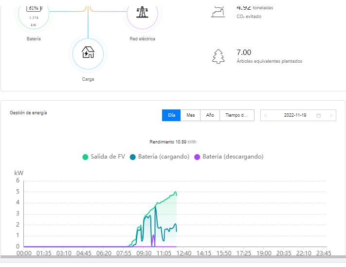

tengo el mismo problema, y somos varios usuarios igual, solamente aparece la producción de las placas, seguramente haya que actualizar el inversor, no conecta con el meter
Pues seguimos igual, en la versión Web.
Y ademas la grafica ha perdido parte de sus lineas solo tiene la PV y la carga y descarga de las baterias:Archivo adjunto 28665

Que versión de firmware tenéis? Yo la 123 y con los mismos problemas que todos.
A mi me pasa igual, solo me sale la producción de las placas y el estado de la batería, nada de lo que se importa y exporta a la red y nada del consumo total de la casa, en dispositivos ha desaparecido el meter, han metido la pata está claro!

En el apartado anuncios pone:
Dear customers:
In order to provide you a better experience, we plan to upgrade the Fusionsolar server from 22:00:00 November 18 to 10:00:00 November 19 < UTC+02:00 >, during this period the server will be out of service. If you have any plan for operation, please avoid the maintenance time and make arrangements in advance.
We apologize for the inconvenience brought about and stay at your disposal for any inquiry
es decir que el servidor esta fuera de servicio durante estos días.
Buenas, tras venirme arriba me he vuelto a conectar con SUN2000 directo al inversor y le he dado a aceptar a la actualización de firmware del inversor. Todo un éxito ya funciona con normalidad.

Pues yo ya tenía la versión 124 del inversor y sigo igual.
Lo mismo. Versión 124, he vuelto a reacivsr el reconocimiento de aparatos, el medidor ahí está... Puedo ver los datos si conecto directamente con el inversor. Pero en la app nada.
Solo la generación, ni consumo ni vertido. Y es curioso porque se ha cargado también el histórico.
De verdad que chapuzas. Espero que puedan recuperarlo.
Efectivamente, conectando con la wifi del inversor (y teniendo la clave de instalador) se puede ver el consumo y excedente.

Desde el inversor se ven todos los datos, por lo que el meter y la conexión funciona.
Desde la app solo se ve la producción.
Algo han hecho mal en la intervencion de la pasada noche
He pensado que era porque mi usuario era instalador, por si algo de la protección de datos. He creado uno de "propietario" y lo mismo, tampoco se ve el consumo.

He bajado a la 223 y vuelto a subir a la 224 y nada.
Mi vatímetro es un Carlo Gavazzi, lo veo desde la app al conectarme directamente al inversor pero no desde la web.
Yo tengo la cuenta de instalador y lo veo todo igual que antes excepto los colores. Tengo actualizado todo: inversor y app
Esta claro que el problema de que no mida el consumo y los excedentes es que la app no reconoce el meter o lo ha borrado directamente desde la actualización de esta noche. A ver cómo arreglan este desaguisado.

El dongle wifi tiene tendencia a quedarse tonto, pegadle un reinicio al inversor a ver si hay suerte; comprobad también entrando como instalador si hay conexión con la nube de Huawei.
Si dice que está conectado y aún no se entera, una opción es volver a agregar los.dispositivos como instalador.
