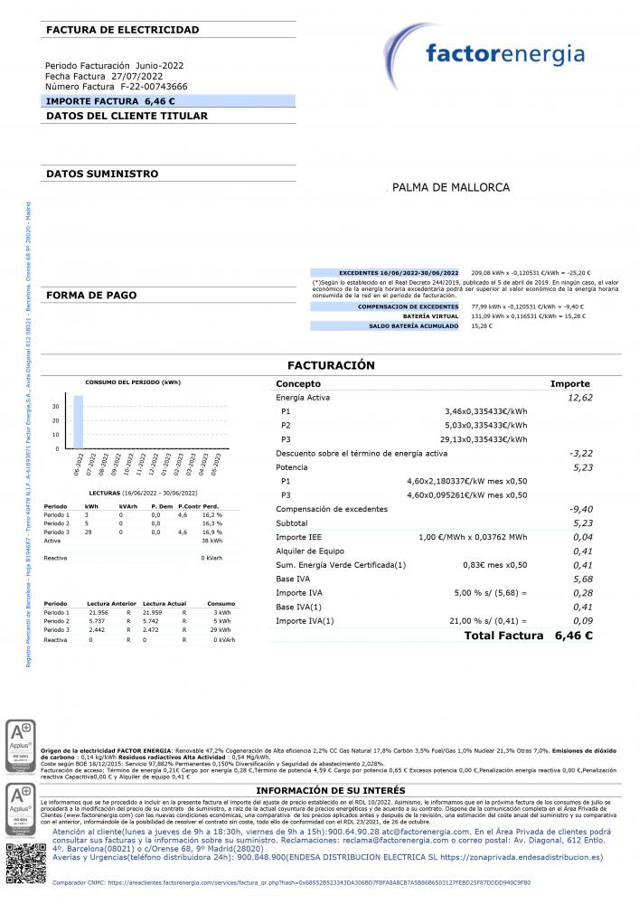

    Adjunto la 1ª factura con Factor Energia, en 15 días ya tengo en mi Batería Virtual 15,28 Euros, hasta ahora estaba con Som Energia y muy contento, pero de momento no disponen de Batería Virtual (está en estudio) y ya el primer mes de tener instaladas las placas deje de compensar/ingresar en la Batería 43,28 Euros.
    Aquí la factura:

    Ok, ahora lo entiendo. Ya me parecía extraño...
