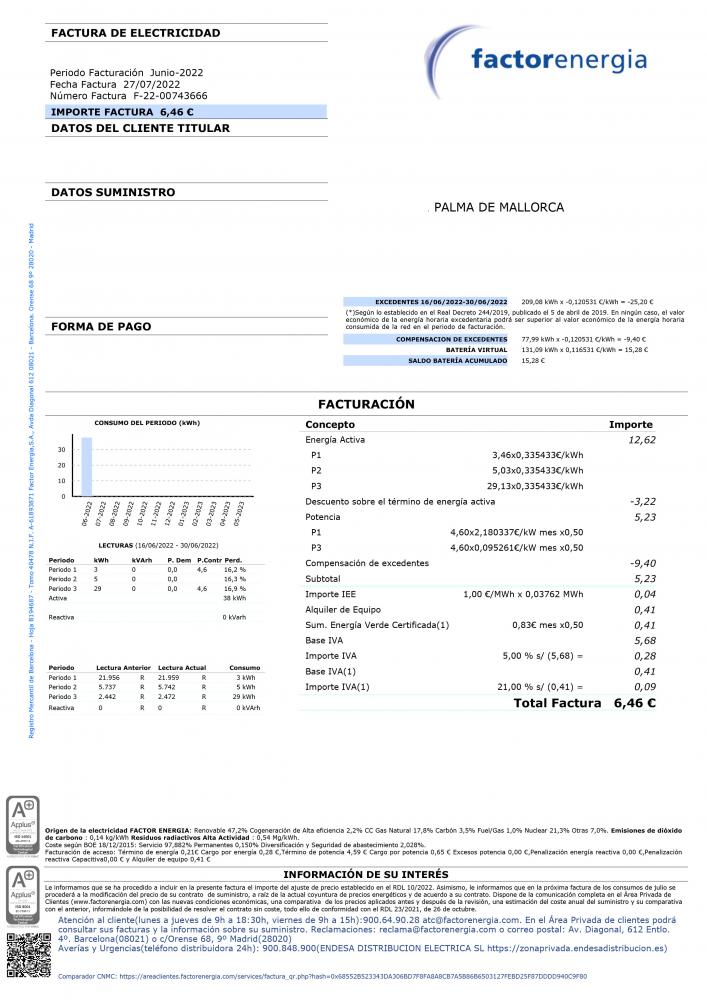

Estoy buscando empresas que ofrezcan una "batería virtual" (denominada de diferentes maneras dependiendo de las empresas), y me he encontrado con la empresa Factor Energía, que dice almacenar todos los excedentes no compensados en € en esta "batería virtual", para compensarlo en futuros meses.
¿Alguien conoce/tiene contratados este servicio y empresa? ¿Donde esta el truco? Me parece bastante idílico...

Eso es lo que hacen todas las "baterías virtuales", Proxima Energía, Helios, Lidera.
Necesitarás tener aproximadamente 4 veces excedentes vs consumo para compensar costes.

Todo este problema viene del tope del gas.
Las comercializadoras compensan a pvpc y cobran a pvpc + tope de gas + otros. De ahí que haya este problema. Algunas comercializadoras han intentando compensar a pvpc + tope de gas y se lo han echado para atrás. Por lo tanto mientras exista el tope de gas esta jodido por la gran diferencia que hay entre el precio de venta y el precio de compra.

Adjunto la 1ª factura con Factor Energia, en 15 días ya tengo en mi Batería Virtual 15,28 Euros, hasta ahora estaba con Som Energia y muy contento, pero de momento no disponen de Batería Virtual (está en estudio) y ya el primer mes de tener instaladas las placas deje de compensar/ingresar en la Batería 43,28 Euros.
Aquí la factura:
Archivo adjunto 28111
