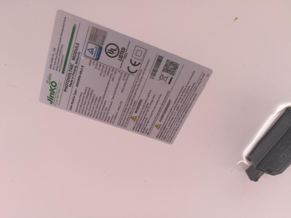

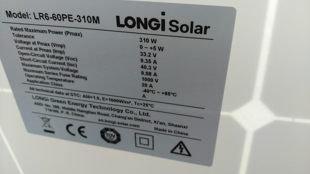

    Quiero ampliar un String de mi planta fotovoltaica, no encuentro los mismos paneles para no tener ningún problema, pero he encontrado otro panel de diferente fabricante y ¿Quisiera saber si es posible conectarlas en serie con los actuales paneles que tengo?.
    Mis paneles actuales son unos Longi Solar LR6-60PE-310M, tengo 6 paneles y quiero conectarles dos paneles Jinko Solar JKM380M-6RL3-B
    Pongo fotos de la pegatina que tiene el panel y su ficha técnica en PDF.
    ¿Puedo hacerlo?, gracias anticipadas.

    Te funcionarán, pero no te darán los 380W, estarán limitados por la corriente máxima que den los Longi.
    Longi Imp=9,35A, Jinko Imp=10,3A

    No es lo ideal, lo mejor es que las intensidades sean lo más próximas posible, diferencia preferiblemente por debajo de un 5% leí en algún sitio. En tu caso es casi un 10%. El riesgo del punto caliente está ahí.
    Si puedes, y te preocupa el tema, cámbialos todos.

    Sí, tanto el Imp y Isc, son los valores que han de ser lo más parecidos posible.
    El Recom de 385W parece tener valores de intensidad casi idénticos.
