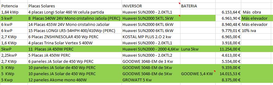

    Hola, aquí os dejo un resumen de los presupuestos recibidos de varias empresas. Par ver que os perecen. la verdad estoy un poco perdido con el tema y no sé si me va a desbordar.
    Consejo para tomar una decisión de la instalación fotovoltaica-resumen-presupuestos.jpg
    También si conoceís algún instalador o empresa en Cantabria que me podáis recomendar os lo agradecería. Me lo podéis indicar por privado.
    Muchas gracias,

    Predeterminado Re: Consejo para tomar una decisión de la instalación fotovoltaica
    Cita Iniciado por mvecilla Ver mensaje
Nombre: resumen presupuestos.JPG
Visitas: 241
Tamaño: 82,3 KB
    Muchas gracias,
    pue si que estas perdido. Mi consejo como inversión, OLVIDATE de realizar una instalación contratada.
    Gracias por tu comentario. Como inversión creo que hay pocas rentables. Lo hago por el placer del autoconsumo y pensando en el futuro, que no tiene pinta de traer bueno respecto a la energía entre otras cosas.

    SI se hace bien es rentable, la mia es rentable, y muchas otras son rentable. La mejor opcion para ti es juntarse con un amigo y realizar una instalacion sencilla con 4 paneles y un microinversor sin mas.
Visitas: 241
Tamaño: 82,3 KB
    Muchas gracias,
    De todos los que tienes yo me quedaba con el Growatt, aunque falta saber que inversor Growatt te pone. Growatt creo que tiene de autoconsumo e híbridos compatibles con baterías de alto voltaje y bajo voltaje. Si puedes elegir el híbrido compatible con baterías de bajo voltaje o no te sube mucho precio lo cogería sin lugar a dudas entre todos los que tienes.
    Alguno es difícil de valorar al no saber el coste el elevador.
    Deberías poner la empresa que te ha hecho cada presupuesto y aclarar si el 1º presupuesto son 6153,64 y mayores la mano de obra. Si es así mas motivo para indicar la empresa de cada presupuesto; para evitar este tipo de empresas. Aunque incluyese la mano de obra es indecente ese presupuesto, más de 3€/kwp A esa empresa ningún forero deberíamos ni tan siquiera pedirles presupuesto. Sí es que encima te presupuesta 4 paneles con inversor central en vez de microinversores.
    Por cierto los materiales por los que te piden más de 6000€ cuestan en torno a 2000€!
