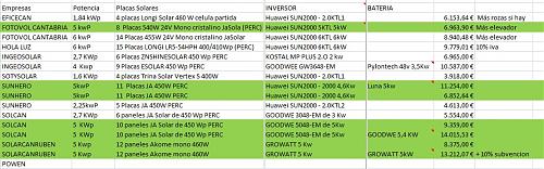

    Hola, como parece que puede ser del interes y ayuda de alguien, actualizo el resumen de presupuestos que tengo.
    Los resaltados en verde son los de 5Kwp o así que creo es lo que me puede interesar. No obstante en general me parecen algo caros. Creo que cuentan con lo que 'podemos' obtener de la subvención y ya te hacen la cuenta de la vieja.
    Consejo para tomar una decisión de la instalación fotovoltaica-resumen-presupuestos.jpg
    Se escuchan opiniones y experiencias con instalaciones.
    Gracias, saludos.

    Mi opinión ya esta dicho, con el consumo de "mierda" anual que tienes te costara mucho amortizar la instalación, y como no recibas la subvención pierdes dinero, así de claro

    Gracias quadro por tu sinceridad.
    Cómo he dicho ya sé que no es rentable, pero no sabemos cómo va a estar la energía en el futuro por eso prefiero empezar ahora con el autoconsumo.
