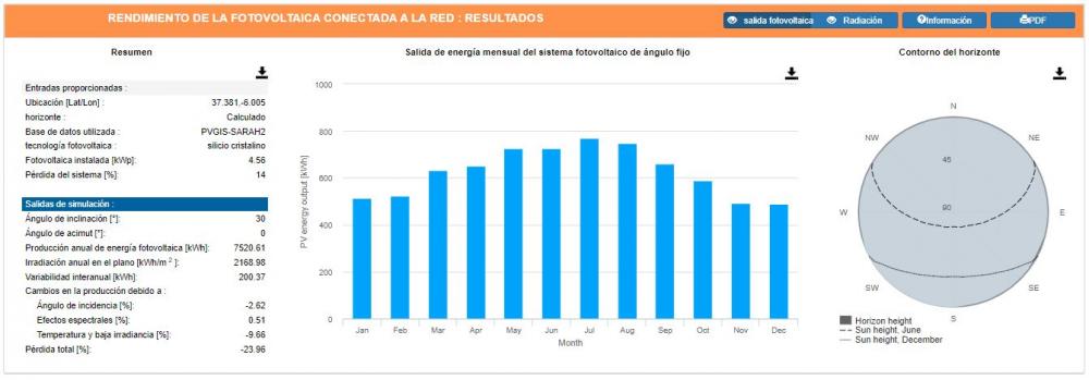

    Debes valorarlo tu. Con esa producción arriesgas el tema de las ayudas, pero claro, es algo complicado a estas alturas pensar en eso.
    Esto es lo que sale en PVGIS.

    Pues si que se pasa, hablare con ellos mañana y que me lo hagan con 10 paneles 3.8kw
    Gracias bertmart
