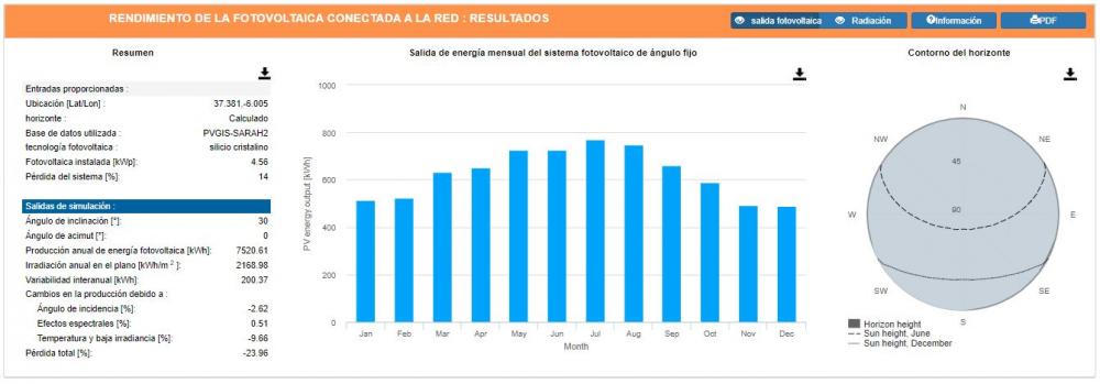

Gracias bertmart, pues entonces con 12 paneles de 380w sunpower , inversor deye de 5kw y baterias pylontech 9.6kwme han dado 11000 euros de presupuesto como lo ves?
Debes valorarlo tu. Con esa producción arriesgas el tema de las ayudas, pero claro, es algo complicado a estas alturas pensar en eso.
Esto es lo que sale en PVGIS.
Archivo adjunto 27979
Pues si que se pasa, hablare con ellos mañana y que me lo hagan con 10 paneles 3.8kw
