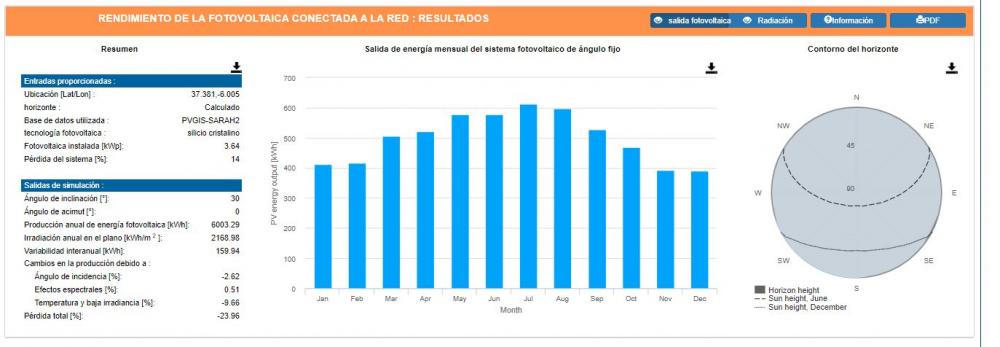

    Una pregunta bertmart con 5000kw consumo anual cual seria los kw en paneles optimos gracias
    BertMart está desconectado Forero
    may 2022
    74
    Predeterminado Re: Ayuda instalacion(presupuestos)
    Revisando en PVGIS me da que con 3,64 kWp (los 9 paneles que dices al principio) da una producción estimada de 6.000 kWh anuales, estaría dentro del ratio para las ayudas (por debajo de los 6.250 kWh).
    Pero siempre le puedes poner un poco más y que el instalador lo justifique con algún incremento de consumo.
    Tu caso, estando en Sevilla, orientación Sur y la inclinación de 30º es lo que todos deseariamos a la hora de poner las placas. Le sacas mucho rendimiento.
    https://re.jrc.ec.europa.eu/pvg_tools/en/

    El dato de 6250 no lo entiendo muy bien, aver si me lo puedes explicar gracias
    may 2022
    74
    Pegale un ojo:
    https://www.idae.es/sites/default/fi...sumo_RD477.pdf
    Es para cumplir con la fórmula de la página 8.
