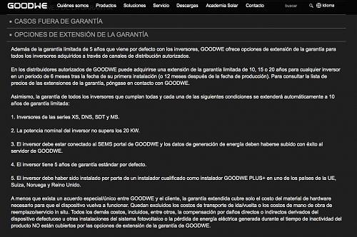

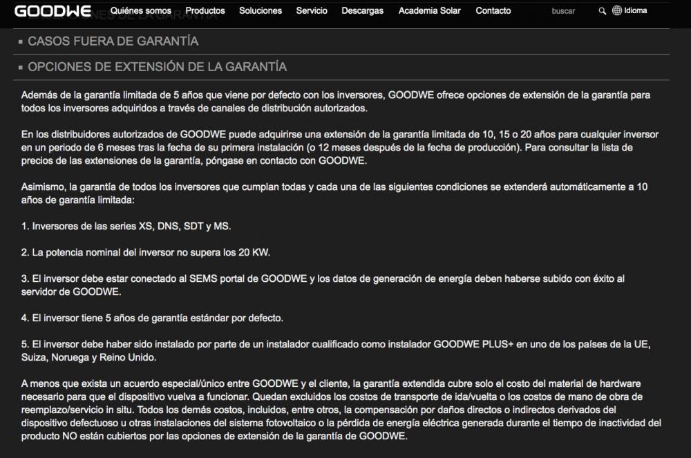

    joan45 está desconectado Forero
    jul 2022
    113
    Predeterminado Re: Sin stock inversor Huawei, reemplazan por Goodwe, opiniones?
    Cita Iniciado por Yololth Ver mensaje
    Si hubiese cogido el híbrido me hubiese salido mucho más caro por lo que he dicho, con Huawei había un descuento del 40% y con Goodwe solo me ha podido hacer un 20%. No tenía más margen. Y ya me ha dicho que podíamos esoperarnos a mediados de 2023 y poner Huawei, pero es mucho tiempo.
    Yo confío que estaré contenta con este inversor. Lo que no me gusta es la garantía de 5 años. Alguien dijo, no sé si fuiste tú, que si me registraba me daban 5 más, pero yo no lo he visto en ningún lado.
    Sabéis cómo podría hacerlo?
    Si no, preguntaré al instalador.
    Por cierto, os quería hacer otra consulta. Donde vivo acaba de caer granizo, ha sido bastante espectacular, la verdad. Unas bolas considerables. Y me he preguntado, si los paneles aguantan esta climatología.
    Y, si vosotros en vuestros seguros de la casa, tenéis los paneles asegurados en caso que cayera granizo, etc, se estropearan.
    https://es.goodwe.com/warranty/
    Cito:
    Además de la garantía limitada de 5 años que viene por defecto con los inversores, GOODWE ofrece opciones de extensión de la garantía para todos los inversores adquiridos a través de canales de distribución autorizados.
    En los distribuidores autorizados de GOODWE puede adquirirse una extensión de la garantía limitada de 10, 15 o 20 años para cualquier inversor en un periodo de 6 meses tras la fecha de su primera instalación (o 12 meses después de la fecha de producción). Para consultar la lista de precios de las extensiones de la garantía, póngase en contacto con GOODWE.
    Asimismo, la garantía de todos los inversores que cumplan todas y cada una de las siguientes condiciones se extenderá automáticamente a 10 años de garantía limitada:
    1. Inversores de las series XS, DNS, SDT y MS.
    2. La potencia nominal del inversor no supera los 20 KW.
    3. El inversor debe estar conectado al SEMS portal de GOODWE y los datos de generación de energía deben haberse subido con éxito al servidor de GOODWE.
    4. El inversor tiene 5 años de garantía estándar por defecto.
    5. El inversor debe haber sido instalado por parte de un instalador cualificado como instalador GOODWE PLUS+ en uno de los países de la UE, Suiza, Noruega y Reino Unido.
    A menos que exista un acuerdo especial/único entre GOODWE y el cliente, la garantía extendida cubre solo el costo del material de hardware necesario para que el dispositivo vuelva a funcionar. Quedan excluidos los costos de transporte de ida/vuelta o los costos de mano de obra de reemplazo/servicio in situ. Todos los demás costos, incluidos, entre otros, la compensación por daños directos o indirectos derivados del dispositivo defectuoso u otras instalaciones del sistema fotovoltaico o la pérdida de energía eléctrica generada durante el tiempo de inactividad del producto NO están cubiertos por las opciones de extensión de la garantía de GOODWE.
    Lo jodido va a ser cumplir el punto 5, el instalador debe haber hecho un curso oficial de Goodwe que llaman Goodwe plus+
    https://es.goodwe.com/goodwe-plus/
    Y este curso es muy nuevo, de enero 2021..
    Respecto al granizo, sí, yo voy a meterlos al seguro de casa. Hay paneles más preparados como los bifaciales o los Hyundai porque tienen más grosor de cristal.
