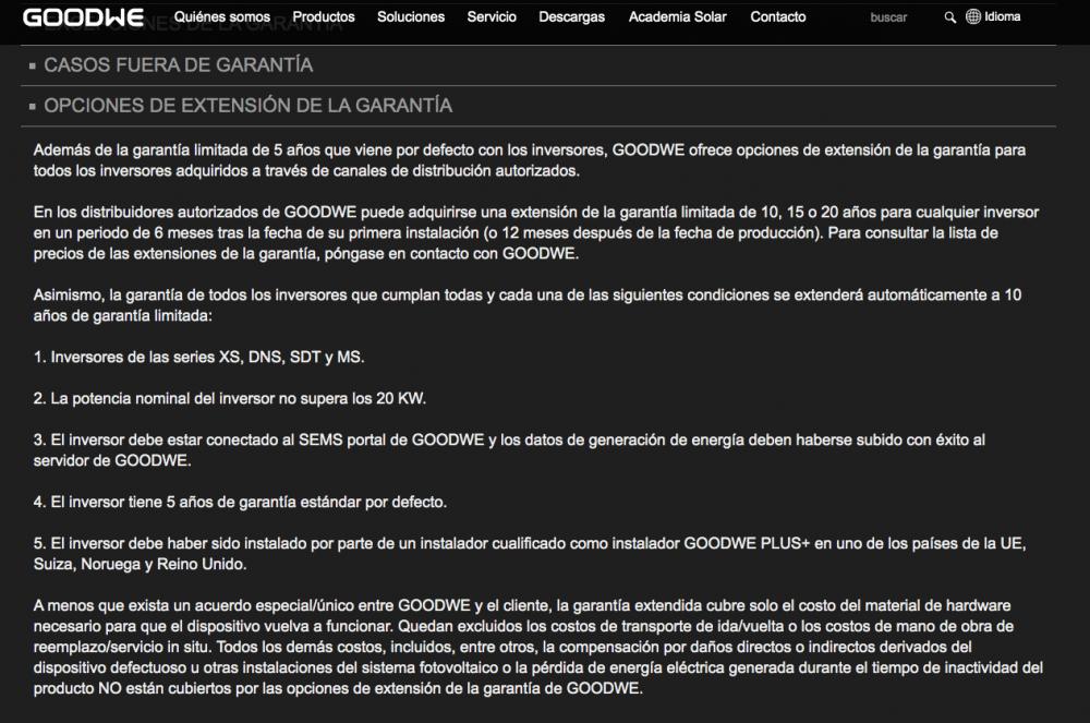

https://es.goodwe.com/warranty/
Cito:
Además de la garantía limitada de 5 años que viene por defecto con los inversores, GOODWE ofrece opciones de extensión de la garantía para todos los inversores adquiridos a través de canales de distribución autorizados.
En los distribuidores autorizados de GOODWE puede adquirirse una extensión de la garantía limitada de 10, 15 o 20 años para cualquier inversor en un periodo de 6 meses tras la fecha de su primera instalación (o 12 meses después de la fecha de producción). Para consultar la lista de precios de las extensiones de la garantía, póngase en contacto con GOODWE.
Asimismo, la garantía de todos los inversores que cumplan todas y cada una de las siguientes condiciones se extenderá automáticamente a 10 años de garantía limitada:
1. Inversores de las series XS, DNS, SDT y MS.
2. La potencia nominal del inversor no supera los 20 KW.
3. El inversor debe estar conectado al SEMS portal de GOODWE y los datos de generación de energía deben haberse subido con éxito al servidor de GOODWE.
4. El inversor tiene 5 años de garantía estándar por defecto.
5. El inversor debe haber sido instalado por parte de un instalador cualificado como instalador GOODWE PLUS+ en uno de los países de la UE, Suiza, Noruega y Reino Unido.
A menos que exista un acuerdo especial/único entre GOODWE y el cliente, la garantía extendida cubre solo el costo del material de hardware necesario para que el dispositivo vuelva a funcionar. Quedan excluidos los costos de transporte de ida/vuelta o los costos de mano de obra de reemplazo/servicio in situ. Todos los demás costos, incluidos, entre otros, la compensación por daños directos o indirectos derivados del dispositivo defectuoso u otras instalaciones del sistema fotovoltaico o la pérdida de energía eléctrica generada durante el tiempo de inactividad del producto NO están cubiertos por las opciones de extensión de la garantía de GOODWE.
Lo jodido va a ser cumplir el punto 5, el instalador debe haber hecho un curso oficial de Goodwe que llaman Goodwe plus+

Lo del curso es verdad que pinta mal y más cuando mi instalador siempre ponía Huawei y ahora instala Goodwe porque no hay stock.
Veremos...pero 5 años lo veo poco, no sé....
