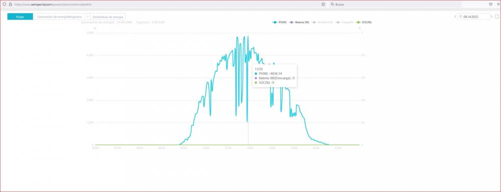

Por si te sirve de ayuda y con intención de no crearte más dudas. Tengo misma instalación que piensas poner: 11 paneles ja solar de 455 wp, puestos de forma coplanar en un tejado orientado al sureste. Vienen produciendo, días completamente soleados, sobre los 4.600 w de media, excepto ayer que estuvo a ratos nublados y aratos con sol y llegó a los 4834W, que creo será lo máximo, pues los 5000W nunca creo que se alcancen. Interpreto que superó los demás día porque la temperatura ambiente no superó los 30º y días anteriores rondaba los 38º. (lo digo por lo que he leído, que base científica igual no tiene)
Archivo adjunto 27970
Muchas gracias por tu explicación.
Tengo claro que nunca llegarán a su pico. Y, en mi caso, orientamos 8 al este y 3 oeste, mi tejado no daba para más. Así que, quizás, de los 4,95 kWp no lleguen ni a 4.
En mi caso tengo un consumo anual por encima de la media, unos 5000 kWh/año: meses fríos, la aerotermia está encendida día y noche y en verano ponemos bastante los aires acondicionados, motor piscina, etc.
Entonces, si la media de los paneles, me producen, aunque sea, un 60% de mi consumo anual, unos 3000 kWh, ya me doy con un canto en los dientes, la verdad.
