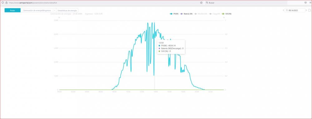

  11. #61
    leugiM1 está desconectado Forero
    may 2022
    53
    Predeterminado Re: Sin stock inversor Huawei, reemplazan por Goodwe, opiniones?
    Cita Iniciado por Yololth Ver mensaje
    Yo me instaló 11 y me auguran 4,95 kWp, pero ya veremos....
    Saludos!
    Por si te sirve de ayuda y con intención de no crearte más dudas. Tengo misma instalación que piensas poner: 11 paneles ja solar de 455 wp, puestos de forma coplanar en un tejado orientado al sureste. Vienen produciendo, días completamente soleados, sobre los 4.600 w de media, excepto ayer que estuvo a ratos nublados y aratos con sol y llegó a los 4834W, que creo será lo máximo, pues los 5000W nunca creo que se alcancen. Interpreto que superó los demás día porque la temperatura ambiente no superó los 30º y días anteriores rondaba los 38º. (lo digo por lo que he leído, que base científica igual no tiene)
  12. #62
    Yololth está desconectado Forero
    may 2019
    Figueres
    197
    Cita Iniciado por leugiM1 Ver mensaje
Nombre: Curva.jpg
Visitas: 72
Tamaño: 22,1 KB
    Muchas gracias por tu explicación.
    Tengo claro que nunca llegarán a su pico. Y, en mi caso, orientamos 8 al este y 3 oeste, mi tejado no daba para más. Así que, quizás, de los 4,95 kWp no lleguen ni a 4.
    En mi caso tengo un consumo anual por encima de la media, unos 5000 kWh/año: meses fríos, la aerotermia está encendida día y noche y en verano ponemos bastante los aires acondicionados, motor piscina, etc.
    Entonces, si la media de los paneles, me producen, aunque sea, un 60% de mi consumo anual, unos 3000 kWh, ya me doy con un canto en los dientes, la verdad.
    Por cierto, tienes un inversor Goodwe, también?
    Saludos!!
  13. #63
    may 2022
    53
    [QUOTE=Yololth;446233 Por cierto, tienes un inversor Goodwe, también?
    Saludos!![/QUOTE]
    Unos post más arriba te lo comenté en detalle, que tengo el gw5048 EM.
