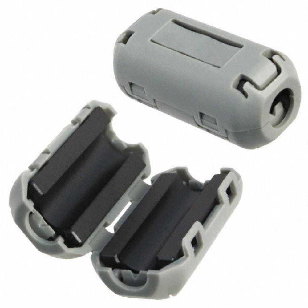

    Predeterminado aprovechar tubo por donde va cable de antenna terestre y sat
    Hola chicos!
    si lo meto con cable de antenna los cuatro cables en continua de las placas solares, se va danar la senal de la tele???
    tiene alguien esperencia en esto?
    las placas en total max son 7,1kw

    Si el cable de antena es de buena calidad, bien apantallado y ademas el nucleo bien aislado con doble capa, no deberias sufrir ninguna interferencia, pero es teoria, a la hora de la verdad, es mas practica que teorica.
    Pero a la salida del cable de antena, entre el final del apantallamiento y el punto donde va conectado el apantallamiento siempre puedes colocar una resistencia de 10H +- en serie y la posible interferencia deberia quedar anulada si es parasitaria.

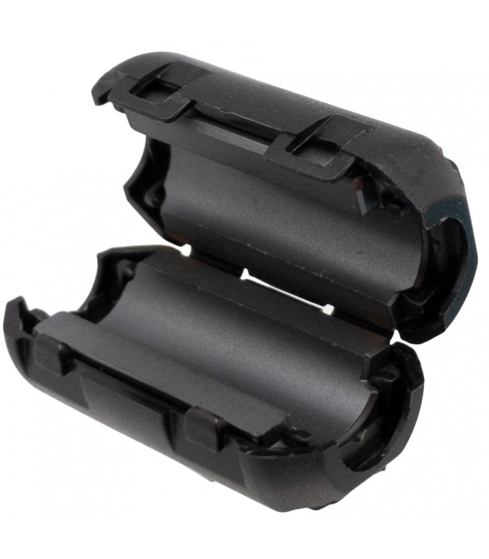

    Tambien puedes colocar en cada polo del cable de las placas antes de entrar en el tubo una ferrita antiparasitaria de este tipo:
    aprovechar tubo por donde va cable de antenna terestre y sat-filtro-ferrita-1200x1200.jpg
    Miniaturas adjuntadas Miniaturas adjuntadas aprovechar tubo por donde va cable de antenna terestre y sat-ferrita-35-mm-0860-3.jpg
