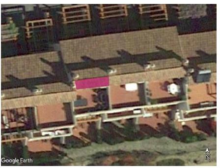

    Tampoco quiero entrer en muchos detalles porque aún no tengo conocimientos técnicos, así que empìezo por las grandes dudas
    1) Teniendo en cuenta que nuestro consumo es de 6500 a 7000kwh anuales y que trabajo en casa (por lo que cocino y puedo poner lavadoras durante las horas de sol), ¿crees que sería razonable ir a por una instalación con mayor potencia?
    Mi tejado es de muy fácil acceso y está orientado al sur por uno de sus aguas, como veis en esta imagen (en realidad mi casa es la de la izquierda al tejado coloreado, pero todos los tejados son iguales: 6 metros (el ancho de la casa) x 1,5 aproximadamente, pero supongo que se podría usar el lado norte para apoyar más placas con sus soportes.

    En esa cubierta yo no pondría más de 6 módulos, y olvidarme de la cubierta norte.
    En Malaga tienes a David (Photon), no se me ocurre a nadie mejor para hacer esa instalación
    Muchas gracias a todos.
    Me da un poco de rabia tener tan buena localización y orientación y no poder poner más potencia, pero parece que es lo que hay

    No puedes poner en el tejado que se ve en la foto encima del marcado?
    Con estructura orientado al Sur y optimizadores por las sombras de las chimeneas.

    Cita Iniciado por sifos Ver mensaje
