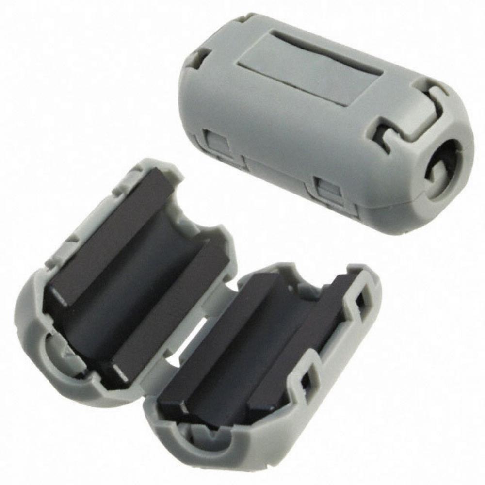

Tambien puedes colocar en cada polo del cable de las placas antes de entrar en el tubo una ferrita antiparasitaria de este tipo:
Archivo adjunto 27638
