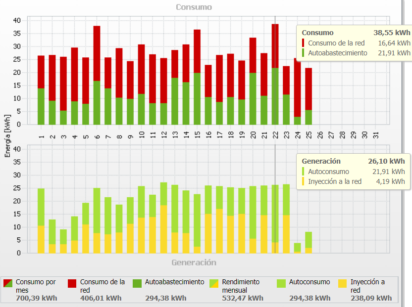

    Esto es la gráfica de este mes de Mayo de mi instalación de 12 placas de 400W (4,8 kWp). Saca tus propias conclusiones...
    Según tu consumo yo creo que sí, de sobras...

    Cita Iniciado por Pavlin Ver mensaje
Nombre: sb-h.png
Visitas: 74
Tamaño: 126,3 KB
