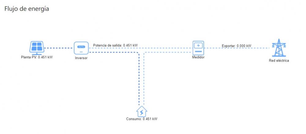

    Predeterminado Instalación esta mañana y primera duda sobre producción de las placas
    Hola, esta mañana me han instalado mis placas, 11 Sunpower 415 + inversor Huawei 5KTL. Esta mañana cuando se fueron los instaladores mas o menos lo veía claro, estaba nublado y la producción fluctuaba entre 2800 y 3800 kwh, aprox, y la demanda eléctrica casi siempre por debajo. El problema es que sobre las 15 o 16h, he observado que la producción se empezaba a adaptar a la demanda, si demando 600 kw la producción se va a 598 kw por ejemplo, siempre un par de kws por debajo, como si se hubiera anulado el volcado a red. No se donde ver en la app si el volcado está activo o que ha pasado.

    Es posible que hayan puesto inyección cero hasta que se realice la legalización dado que es lo que se debería hacer aunque poca gente lo haga.

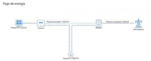

    Gracias por la respuesta, mas o menos lo imaginaba, pero me extrañaba que se han ido y he estado inyectando, y al pasar varias horas de la instalación se ha modificado solo. Por otro lado en entre momento, estoy forzando el consumo, encendiendo horno, aire acondicionado y ya se me dispara la demanda sobre la produccíón, las placas no pasan de 1200 kwh, estoy en Málaga, ahora totalmente despejado, aunque el sol ya va tirando hacia atrás, no se si es por eso.

    1200 W puede ser normal a las 18:30 dependiendo de la orientacion e inclinacion de las placas.
    Lo del vertido cero te lo han activado remotamente, quizas el instalador se acordo cuando ya se habia ido que no lo habia dejado activado, o eso es algo que lo hace alguno en la oficina en remoto o lo deja unas horas a maximo rendimiento para ver que va bien y luego ya lo limita...
    Por cierto, los valores que das son W y no kW

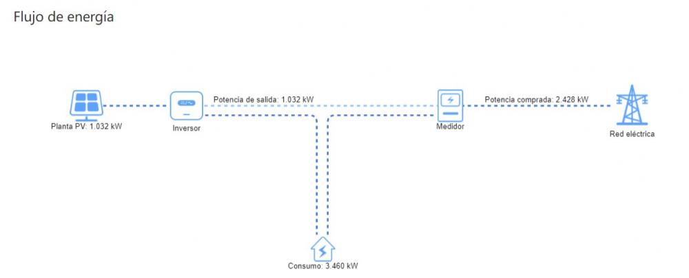

    Ah vale, gracias, me pierdo un poco en W y kW, ya iré aprendiendo. Aunque el grafico de flujo de fusion solar pone kW?

    Si, pero son 1,032 kW que es igual que 1032 W
