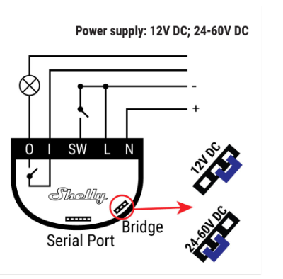

    Mi idea es utilizar un SHELLY EM con dos pinzas, una en la acometida de la casa y otra en la entrada de las placas y que, por medio del su salida "O" obtendré la señal de activar el sobrecalentamiento cuando haya vertido a la red.
    Lo que no tengo claro es como hacerlo.
    - si esta salida "O" es un contacto seco (no lo se) entiendo que debería conectarlo directamente a alguno de los contactos (BL1 o BL2) de la aerotermia
    - si no es contacto seco, supongo que podría hacerlo intercalando un relé, de manera que el SHELLY me active el relé y usar la salida de este como contacto seco.
    En ambos casos me surge la duda de que solo se conecte un cable (BL1 o BL2). No entiendo que se cierra el circuito eléctrico.
    Lo único que se me ocurre es conectar el otro terminal del relé al mismo neutro que alimenta la aerotermia.

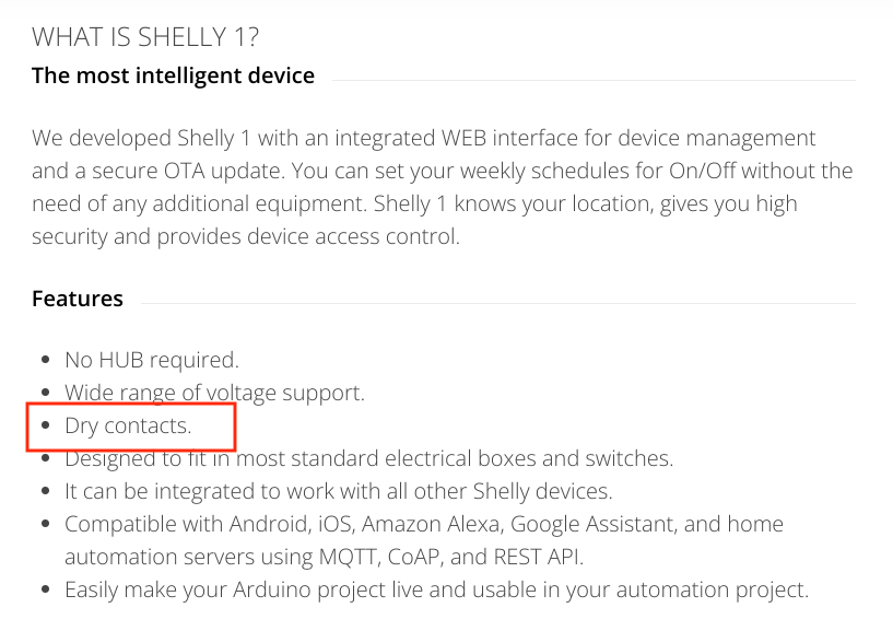

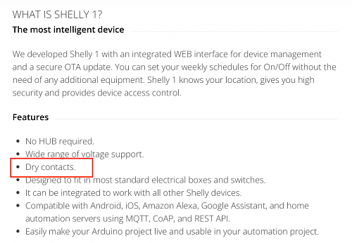

    Lo de contacto seco se refiere normalmente a un contacto que es independiente del circuito de potencia.
    Creo que los contactos del Shelly EM no son secos y llevan potencia (usan L+N)
    En tu caso, tampoco lo tengo claro, pero tal vez tengas que usar un shelly 1 o similar con contacto seco y que se alimenta independientemente, y luego conectar el B1/B2 del BAXI a la salida de su relé O y 1.
    Creo que simplemente necesitas algo que puente los contactos B1/B2 sin que pase corriente por ellos, para dar señal a la BAXI para que arranque.
