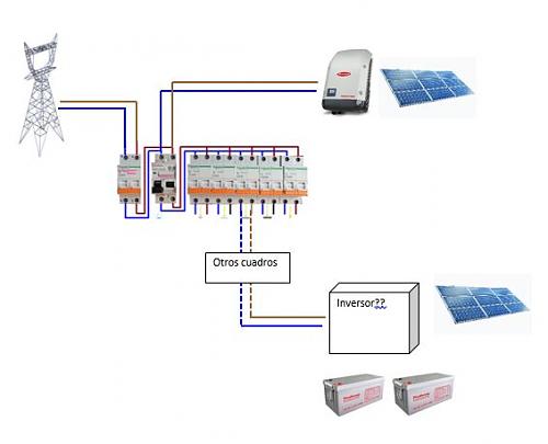

    Comento mi instalación actual:
    Acometida de Iberdrola de 5,7kw en monofásica. Dispongo ya de un fronius primo 3k con 2,8 kw de paneles longi que está fundionando perfectamente. Tengo devolución de eléctrica a través del fronius Smart meter, pero después de más de un año de papeleo con Endesa, todavía no me están devolviendo ni un euro de los que les envío (bienvenido a españistán)
    Hice un techado para los coches a la entrada de la parcela y quería meter un inversor con baterías para que apoyase al fronius durante el dia (a veces el consumo se dispara a más de 7kw) y que aportase de las baterías durante la noche.
    Esta nueva instalación ya no la voy a legalizar en principio, porque aparte de pasarme meses y meses de papeleos con aytos, eléctricas, etc. al final veo para que vale. Así que si me hacen pagar la multa, así haré y punto.
    Mi pregunta es puramente técnica y no de ética o jurídica.
    Compré el Axpert III de bricomart y cuando he ido a instalarlo, me he dado cuenta de que solo funciona off-grid. Así que no puedo meterlo en inyección de red (on-grid) como era mi intención inicial. Además, el techado está a más de 50 metros del cuadro y es totalmente inviable reenviar ida y vuelta de un sector del cuadro. De manera que la solución es un on-grid con baterías. Pero todos los que he visto se van a 1500€ y por encima, lo cual no compensa con la situación de consumo y solar que ya tengo.
    Mi primera pregunta es hay algun modelo chino, tipo Axpert III que pueda conectarse a la red como el fronius y que además cargue baterías? Porque no encuentro ninguno por debajo de los 1000€ (Axpert III en bricomart el 05/2022, 500€). Los paneles son JASolar (tambien del bricomart) de 405W, 6 en serie.
    Las baterías son AGM de 12V (2 en serie) y 350Ah. Las compré para probar como funcionan a pesar de que sé que van a durar como mucho 1000 ciclos, pero por ahora he querido tirar con estas que las saqué bastante baratas (700€ las dos).
    La otra solución que estoy pensando es utilizar un on-grid normal, chino barato tipo solis, y meter las baterías con un inversor cargador tipo multiplus de Victron, pero ya la instalación se va a los 1000€ o más que no quería llegar. No es importante que el multiplus tenga mucha capacidad porque en la noche no se gasta mucho, con un aporte de 1k o 2kw sería suficiente.

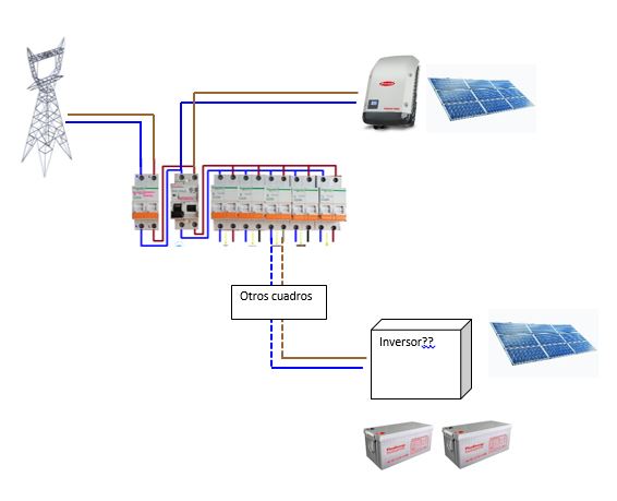

    Os adjunto un esquema de la instalación inicial y de como me gustaría crear la instalación ahora. Las líneas discontinuas es la toma que va hasta el techado y que pasa por otros 2 cuadros eléctricos deportados con sus diferenciales y magnetotermicos dedicados.
    Muchas gracias

    Iba a responder pero la verdad no entiendo cual es el problema. Supongo que el inversor Axpert que has comprado es el VMII y por el tipo de instalación que tienes no le veo ningún problema. Es cierto que estos inversores no están preparados para exportar a la red eléctrica pero teniendo en cuenta para eso ya tienes el fronius y que al axpert solo vas a ponerle 6 placas y con baterías tampoco creo que tras alimentar los consumos de la casa y llenar las baterías para la noche, vaya a quedar mucha energía para volcar a la red eléctrica.
    Me descoloca todavía más la pega de "el techado está a más de 50 metros del cuadro y es totalmente inviable reenviar ida y vuelta de un sector del cuadro". Con un inversor ongrid si que es obligatorio que conectes el inversor al cuadro de la vivienda para que este se sincronice con la red eléctrica, pero con un offgrid no es necesario. Por ejemplo podrías poner el axpert y la batería al lado de las placas y aprovechar esa energía para cargar un coche eléctrico y sin llevar la energía al cuadro de al vivienda, eso si en este supuesto no alimentarías los consumos de la casa con el axpert. Pero si quieres también puedes alimentar la casa con lo producido con el axpert si lo conectas al cuadro de la vivienda. En este tipo de conexión veo dos opciónes:
    -1º colocar el axpert al lado de las placas en este caso si que es cierto que gastarías 50 metros más de cable pero la instalación sería casi igual a la de un inversor on grid colocado al lado de las placas solo cambiaria que tienes que llevar 2 líneas en alterna una del cuadro al inversor y otra del inversor al cuadro de la vivienda para alimentar todos los circuitos de la misma (magnetotérmicos).
    -2º colocar el axpert al lado del cuadro. En este caso gastaría el mismo cable que en la instalación de un ongrid, pero los 50 metros entre las placas y el inversor te obligaría a poner los claves en continua muy gruesos para minimizar las caidas de tensión y aun así tendrías caidas de tensión. En este supuesto la instalación aún difiere menos con respecto a un inversor ongrid situado al lado del cuadro, para el cual tendrías los mismo problemas de caída de tensión. Lo único que cambiaria sería la conexión de la salida del inversor que la harías en serie alimentando única y exclusivamente los circuitos de la casa desde el inversor axpert
    En definitiva aclara que axpert has comprado y cual es el problema por que donde tu ves un problema yo veo una ventaja. Ahh! por cierto los axpert son compatibles con la mayoría de baterías cosa que gran parte de los inversores ongrid no pueden decir, así que, si te decides por comprar otro ongrid mira antes que sea compatible con esa batería, si no no te servirán de nada.

    Gracias Ruben por tu rapida respuesta.
    Es el axpert 3KW 24V VM III.
    Tenia entendido que los axpert (onda pura) no se puede acoplar a una instalacion ya alimentada por la red. Que es el caso de mi vivienda.
    De manera que no se que hacer con la salida (AC output) del axpert. Tampoco puedo hacer pasar toda la casa por el axpert, porque es de 3kw y mi casa tiene picos de 7kw. Ademas, el coste de reformar toda la acometida es de varios años de electricidad.
    El tema es que cerca del axpert no te ngo mucho consumo. Dejarlo aislado seria un desperdicio, tendria, como digo, dividir el cuadro en dos. No tengo coche electrico. Lo que mas chupa son lavadoras, cocina, piscina, bombas agua, etc.
    Alguna idea?

    Me temo que tendrás que plantearte una de las siguientes opciones:
    1) Considerar instalar los paneles en otra ubicación más cercana a la vivienda para poder hacer el ida/vuelta del cableado y así aprovechar el Aexpert y las baterías.
    2) Comprar un inversor económico de red y unas baterías de litio compatibles.

    Gracias Nikbry,
    esta solución es la que me temía. Voy a intentar poner un inversor en red, y luego me pondré un cargador inversor de las baterías que pueda inyectarme en red por la noche.
    Gracias a todos por vuestra ayuda.
