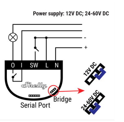

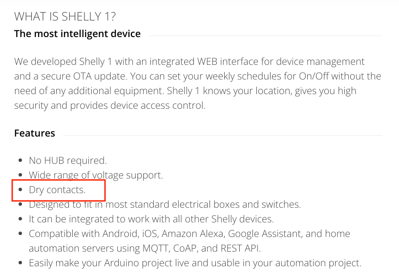

Lo de contacto seco se refiere normalmente a un contacto que es independiente del circuito de potencia.
Creo que los contactos del Shelly EM no son secos y llevan potencia (usan L+N)
En tu caso, tampoco lo tengo claro, pero tal vez tengas que usar un shelly 1 o similar con contacto seco y que se alimenta independientemente, y luego conectar el B1/B2 del BAXI a la salida de su relé O y 1.
Creo que simplemente necesitas algo que puente los contactos B1/B2 sin que pase corriente por ellos, para dar señal a la BAXI para que arranque.
Archivo adjunto 27337
Archivo adjunto 27338
