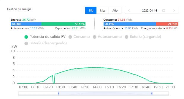

    Predeterminado Re: Horas de producción solar
    Aqui tienes el grafico de producción de un dia completamente soleado de este mes. El valle fue la consecuencia de un corte de corriente en la red.
    Como puedes ver la producción de energía en la primera y ultima hora en que dio el sol es muy poco importante comparada con el conjunto.
    El problema de las sombras debe preocupar cuando ocurre en las horas centrales del día, tales como pueden originar chimeneas, edificios próximos, etc, pero las sombras a la salida y puesta del sol desde el punto de vista de la producción no son trascendentes.
