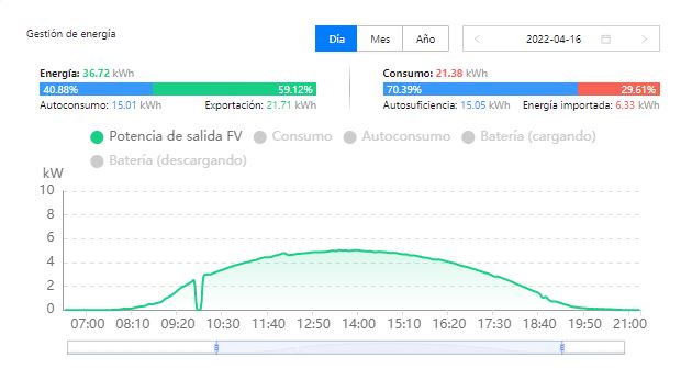

Estoy mirando el tema de las sombras para cuando monte las placas y he podido comprobar que a día de hoy en estas fechas de Abril tengo unas 10 horas de producción sin ningún tipo de sombras y 1 hora donde las sombra empiezan a tapar progresivamente las placas hasta llegar a cubrirlas por completo.
Por vuestra experiencia como veis esas 10 horas de producción están bien o se quedan cortas? Serían en horario de 8H hasta las 18H mas o menos.
de las 18H a las 19H es cuando comienzan a cubrirse las placas y quedan totalmente cubiertas a las 19h.
También he pensado en placas half-cut para aprovechar mas la ultima hora de sol que produzcan al 50% al menos, ya que la sombra afectan en horizontal a las placas. Pero el aprovechamiento sería de una media hora creo.

En las horas en que el sol da sobre las placas con un ángulo muy pequeño la producción es muy baja, por lo que la presencia de sombras en las primeras y últimas horas de sol no suponen una perdida considerable en el rendimiento de la instalación.

Tal cual te comentan, y es que en mi caso el pico de producción lo estoy alcanzando sobre las 14-15h y después ya va cayendo, por lo que no me terminaría de preocupar

Aqui tienes el grafico de producción de un dia completamente soleado de este mes. El valle fue la consecuencia de un corte de corriente en la red.
Como puedes ver la producción de energía en la primera y ultima hora en que dio el sol es muy poco importante comparada con el conjunto.
El problema de las sombras debe preocupar cuando ocurre en las horas centrales del día, tales como pueden originar chimeneas, edificios próximos, etc, pero las sombras a la salida y puesta del sol desde el punto de vista de la producción no son trascendentes.

Yo tengo sombras que empiezan a las 17h ahora mismo y llegan a cubrir prácticamente todos los paneles a última hora de la tarde y no noto ninguna bajada brusca de producción. A mi era un tema que me preocupaba mucho, estuve tentado de poner microinversores u optimizadores, al final los descarté y estoy muy contento con ello. Incluso hice un tema no hace mucho sobre ello (https://www.solarweb.net/forosolar/f...n-sombras.html) porque me sorprendió que no afectaran tanto como leía por los foros.
