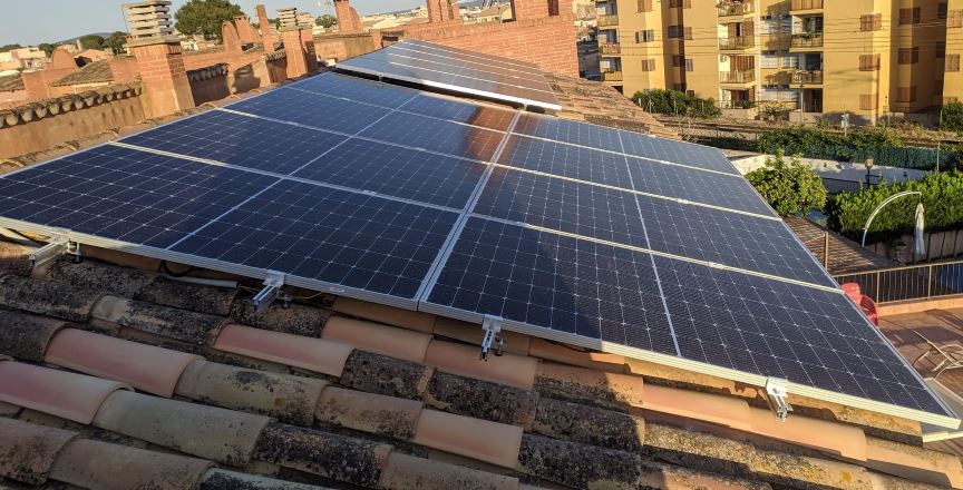

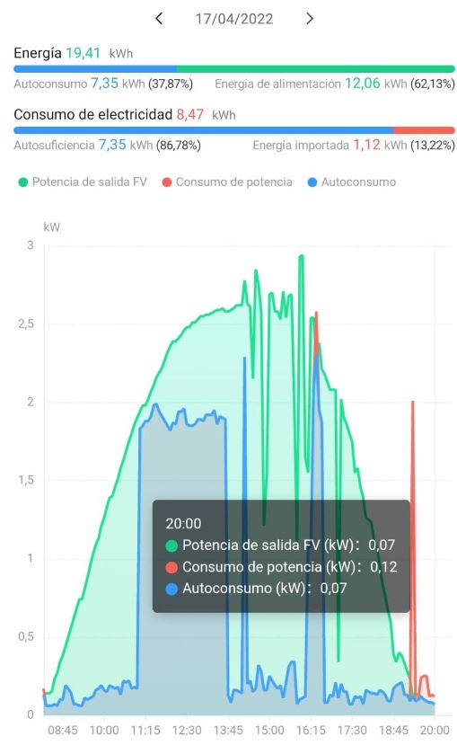

    Buenas tardes,
    ya tengo las placas instaladas desde hace una semana y hay una cosa que me ha sorprendido muchísimo. Tengo muchas sombras por la tarde y mi sorpresa ha sido que no tengo los bajones pronunciados de producción que se veían a algunos compañeros. Otra cosa que me ha sorprendido ver es que aunque al final del día tenga casi todos los paneles cubiertos por sombra sigue produciendo. Mi preocupación inicial era que llegado a un punto, los paneles que no están en sombra no produjeran el voltaje suficiente para levantar el MPPT del inversor, sin embargo viendo la sombra que tengo y siendo a última hora de la tarde ver que siguen produciendo me ha alegrado bastante.
    El hecho de tener una sombra así y hacer escogido el sistema de inversor central y no uno con microinversores u optimizadores era por el precio y porque no me gusta el hecho de tener muchos aparatos en el tejado.
    Viendo los resultados no me he equivocado, aunque soy consciente de que con microinversores quizás sacaría más provecho.
    Adjunto foto de la sombra a las 19:34h de hoy en la que se puede ver que solo tengo dos paneles sin sombra, aunque tengo algunos medios paneles descubiertos también. Adjunto también la captura de la producción en la que los picos y bajadas son provocados por algunas nubes que ha habido hoy.
    Espero que esto pueda ser de ayuda a que haga perder el miedo a las sombras en los paneles.

    porque al estar el sol ya tan bajo la radiación que le llega es muy poca. A mi me pasa algo parecido, pero si tengo caída de producción, poca porque como he comentado el sol ya esta muy bajo
