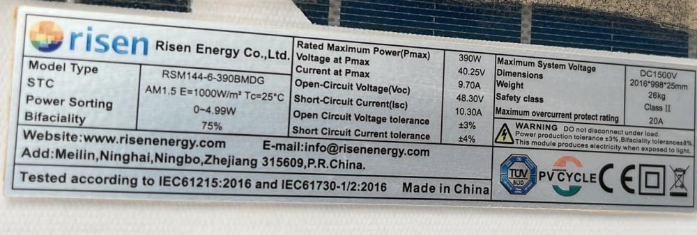

    2º Me han dado unas placas solares y quisiera que me recomendéis un inversor adecuado para esto (algo económico para introducirme en el mundo este), es una vivienda conectada a red eléctrica, y lo que tengo son 7 placas "Risen RSM144-6-390BMDG" dejo foto de las especificaciones, por si algun alma caritativa me puede responder.
    No es mi objetivo verter nada a red, ni solicitar ayudas, tampoco tengo en mente poner baterias de momento (eso será un poco mas adelante, que controle algo mas el tema y recupere el bolsillo) y pretendo/intentare hacerlo yo mismo.

    Hola, las placas son nuevas o usadas, en cualquier caso comprueba el rendimiento real y si quieres empezar en plan barato y sin intencion de legalizar, inversores chinos.
    Echale un vistazo a este hilo que hemos comentado mucho acerca del tema
    https://www.solarweb.net/forosolar/f...nversores.html
