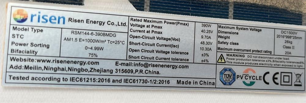

Buenas a todo, agradecer de antemano vuestro tiempo y ayuda.
Soy novato en este tema y necesito ayuda y consejo sobre
1º sitios/documentos donde informarme y formarme un poco para realizar una instalación para autoconsumo conectado a red
2º Me han dado unas placas solares y quisiera que me recomendéis un inversor adecuado para esto (algo económico para introducirme en el mundo este), es una vivienda conectada a red eléctrica, y lo que tengo son 7 placas "Risen RSM144-6-390BMDG" dejo foto de las especificaciones, por si algun alma caritativa me puede responder.
No es mi objetivo verter nada a red, ni solicitar ayudas, tampoco tengo en mente poner baterias de momento (eso será un poco mas adelante, que controle algo mas el tema y recupere el bolsillo) y pretendo/intentare hacerlo yo mismo.
Muchas gracias.
