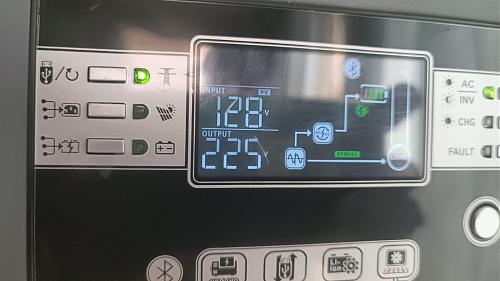

    Me he instalado una pequeña instalación con 3 placas de 450w en serie, un inversor máster power um3v de 3000w y 2 baterías de 250ah
    Pues resulta de que me sale en el display el icono de las placas solares parpadeando y en la misma entrada de PV en V me entra 134 pero tanto como A y W 0 y por supuesto no estoy utilizando la energía de las placas y quiera saber qué es lo que estoy haciendo mal y como solucionararlo.

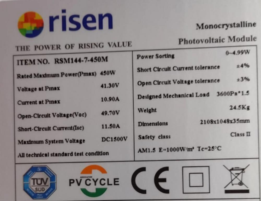

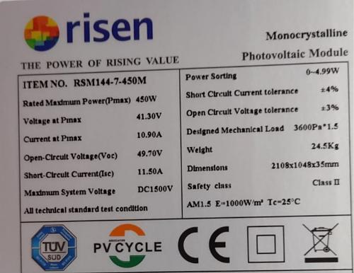

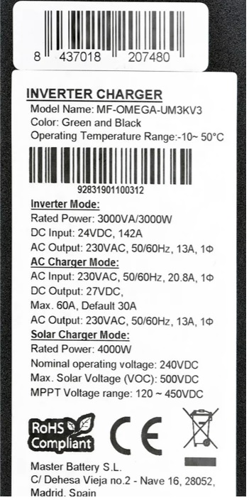

    Aquí les dejo las especificaciones de inversor y de las placas.Mppt parpadea-descarga-2-.jpgMppt parpadea-inversor.jpg

    41.3*3=123.9
    Rango de funcionamiento del inversor son 120V mínimos para arrancar. Por lo que se apagará y encenderá continuamente sin funcionar realmente. Solo empezará a funcionar cuando el sol golpee completamente a las 3 placas durante un tiempo corto (minutos) y sería mucho pedir.

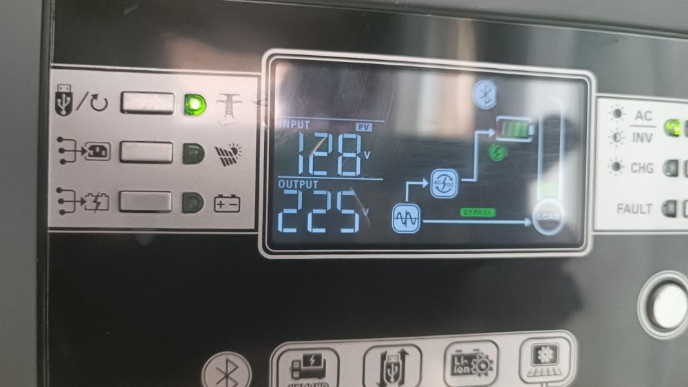

    En el inversor muestra un PV de 128 a esta hora de la tarde como se ve en la foto, en la hora punta sol me llegaba a dar 134 y ni una vez se activó entrada a las placas.
    Entonces la solución seria poner una mas placa en serie? Mppt parpadea-c275b78e-049b-490a-afa4-dc573307aaed.jpg

    Yo solo te puedo indicar que menos de 4 paneles con esas características y ese inversor no es nada recomendable. No te puedo confirmar que poner un panel mas vaya a solucionar tu problema.

    He contactado con el servicio técnico del mismo y me comenta de que ese inversor necesitaría un mínimo de 6 placas en serie como las que tengo, en cuanto las tenga comentaré a ver qué tal me funciona
