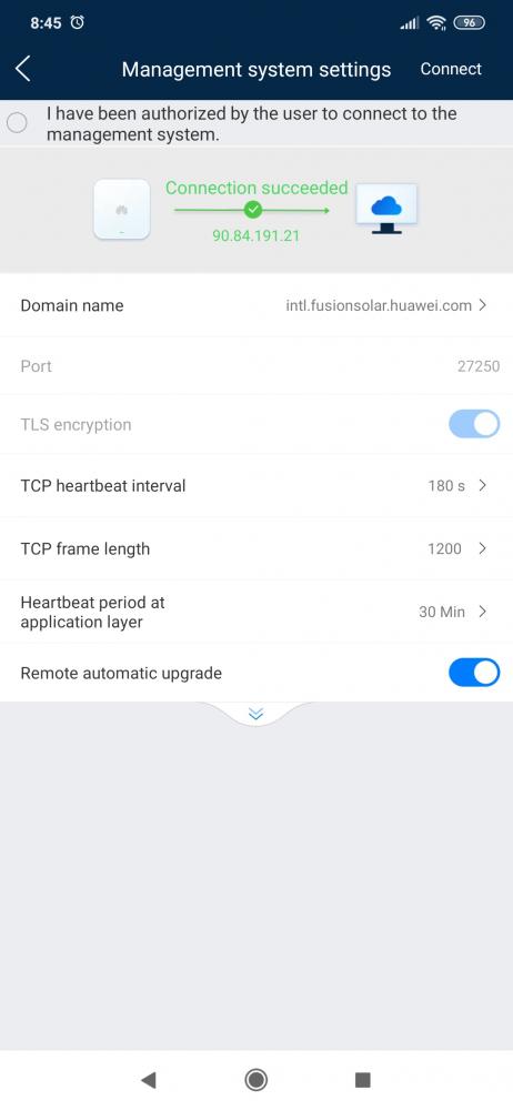

    Sigo igual. Sin datos y sin conexión. La desconexión coincide con la hora de inicio del mantenimiento de los servidores.
    He entrado en la configuración del inversor y no indica ningún problema de conexión con los servidores. (Adjunto pantallazo).
    ¿Alguna sugerencia?

    Gracias, ya lo he reiniciado y he probado con los dos servidores:
    intl.fusionsolar.huawei.com
    eu5.fusionsolar.huawei.com
    y sigue sin conexión.

    A mí también me apareció ese mensaje, pero para los días 25 y 26 de marzo. Me dejó de funcionar el servidor que tenía desde que me lo instalaron:
    Pero, con este (al cabo de un par de días, cuando seguía sin ir, encontré la lista de servidores por regiones) me funciona desde entonces sin problemas:
