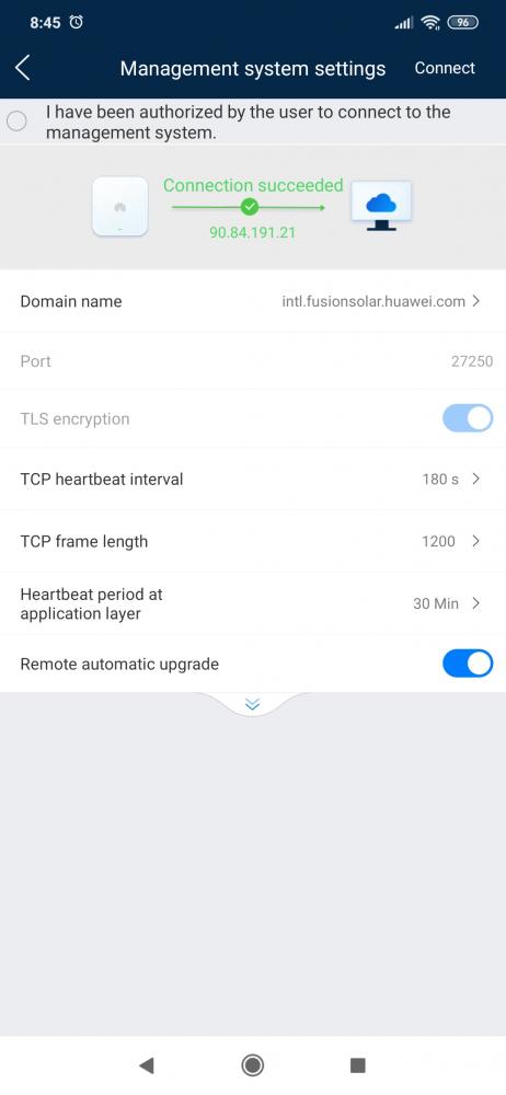

Recibí una notificación en la app Fusionsolar informándome del paro de los servidores por mantenimiento, desde las 22h de ayer hasta las 10h de hoy.
Llevo todo el día sin conexión con los servidores de Fusionsolar. ¿A alguien más le pasa?

Sigo igual. Sin datos y sin conexión. La desconexión coincide con la hora de inicio del mantenimiento de los servidores.
He entrado en la configuración del inversor y no indica ningún problema de conexión con los servidores. (Adjunto pantallazo).
¿Alguna sugerencia?
Archivo adjunto 27034
Si no lo has hecho, prueba lo de siempre, reiniciar
Gracias, ya lo he reiniciado y he probado con los dos servidores:
intl.fusionsolar.huawei.com
eu5.fusionsolar.huawei.com
y sigue sin conexión.
A mí también me apareció ese mensaje, pero para los días 25 y 26 de marzo. Me dejó de funcionar el servidor que tenía desde que me lo instalaron:
Pero, con este (al cabo de un par de días, cuando seguía sin ir, encontré la lista de servidores por regiones) me funciona desde entonces sin problemas:
