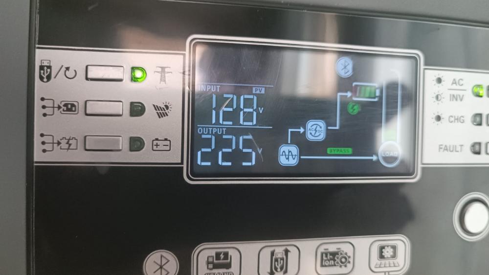

Pues resulta de que me sale en el display el icono de las placas solares parpadeando y en la misma entrada de PV en V me entra 134 pero tanto como A y W 0 y por supuesto no estoy utilizando la energía de las placas y quiera saber qué es lo que estoy haciendo mal y como solucionararlo.
