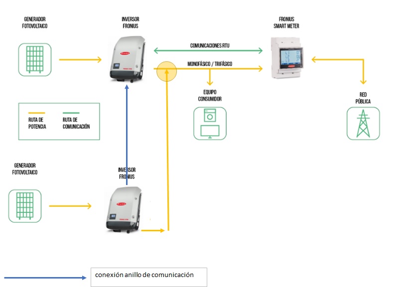

    Hola a todos. Tengo un par de dudas a ver si es posible que me las resolváis:
    1. Mi instalación fotovoltaica tenía una potencia de 3300W con un inversor fronius primo 3.0, recientemente he hecho una ampliación con 1020w mas y ya estoy viendo en la monitorización que efectivamente las placas dan mas que los 3000w de potencia de salida del inversor. Consultado donde compre la fotovoltaica me comentan dos soluciones o que ponga otro inversor en paralelo igual o que quite el que tengo y ponga uno de mas potencia.
    He hecho estudio de viabilidad y me resulta mas económico comprar uno de segunda mano igual y conectarlo en paralelo. Fronius ofrece mucha información de conexion instalacion etc etc a través de su webinars pero no encuentro como realizar la conexión tan simple del cableado de corriente alterna. Tengo claro la conexión CC de ambos inversores, con sus correspondientes protecciones, tengo claro que uno será el principal y el segundo será el esclavo bien configurando el datamanager o bien simplemente quitándolo, también tengo claro la conexión de red entre ambos, también tengo claro la configuración para añadir el nuevo inversor PERO NO ENCUENTRO INFORMACIÓN de como cablear la salida de CA del segundo inversor. Pienso por lógica que simplemente será unir la salida de los tres cables de ambos inversores CA y bajada única hacia la caja de protecciones y vatimetro smartmeter etc etc...
    Esa es la duda..la conexión de salida CA de ambos inversores.
    2 Tengo contratado de potencia 3,5Kw, hasta ahora el máximo vertido a red es de 3KW por el inversor que tengo...si al final pongo este segundo inversor posiblemente amplíe con alguna placa mas...la potencia de salida sumaria en horas punta y con buen sol mas de 4kw o mas de vertido a red...
    ¿saltaría el contador inteligente si lo tengo contratado 3,5KW de potencia ? es logico pensar que a lo mejor si, eso pienso...si de red a casa la demanda es superior a 3,5kw en un tiempo prolongado...salta pero ahora es a la inversa...de casa a la red...¿saltaría igual? Si salta...¿la solución sería contratar la misma potencia máxima esperada de vertido?
    Gracias de antemano por vuestra ayuda.

    Si pones un inversor adicional lo conectas en paralelo. En el mismo punto que está conectado el primero.

    rafaelr4 me refiero a esto: en el esquema de la foto donde esta el circulo amarillo... si es ahi correcta la conexión.

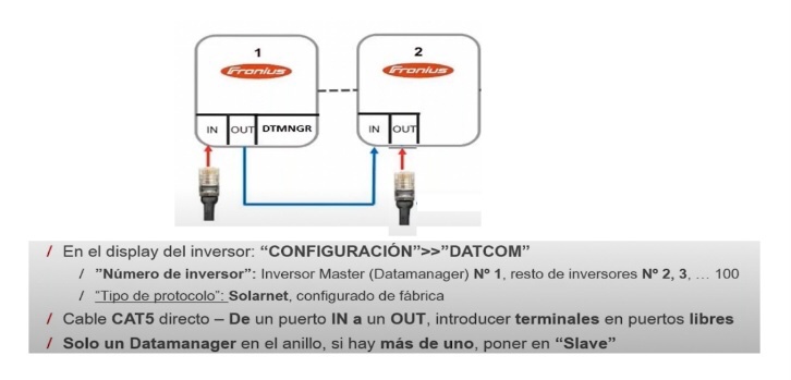

    Muchas gracias, si, estoy leyendo y viendo todo para ver si más o menos lo entendía, gracias,
    Yo creo que a ver si nos ayudan pero seria ese punto exacto donde interesa conectar la salida de ac del segundo inversor para medir etc,
    Una pregunta..entre inversores que cableado llevaría? Un cable de ethernet de Red normal? Y si el 2 inversor no le ponemos el datamanager?
    Y quiero pensar que no haya que tener en cuenta el max contratado para poder volcar excedentes por encima..espero..a ver si también lo aclaramos,
