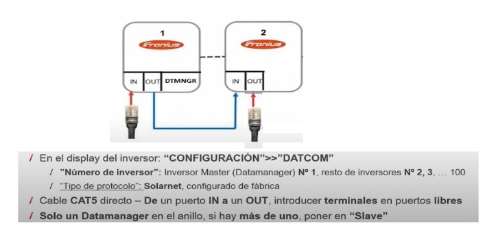

He hecho estudio de viabilidad y me resulta mas económico comprar uno de segunda mano igual y conectarlo en paralelo. Fronius ofrece mucha información de conexion instalacion etc etc a través de su webinars pero no encuentro como realizar la conexión tan simple del cableado de corriente alterna. Tengo claro la conexión CC de ambos inversores, con sus correspondientes protecciones, tengo claro que uno será el principal y el segundo será el esclavo bien configurando el datamanager o bien simplemente quitándolo, también tengo claro la conexión de red entre ambos, también tengo claro la configuración para añadir el nuevo inversor PERO NO ENCUENTRO INFORMACIÓN de como cablear la salida de CA del segundo inversor. Pienso por lógica que simplemente será unir la salida de los tres cables de ambos inversores CA y bajada única hacia la caja de protecciones y vatimetro smartmeter etc etc...

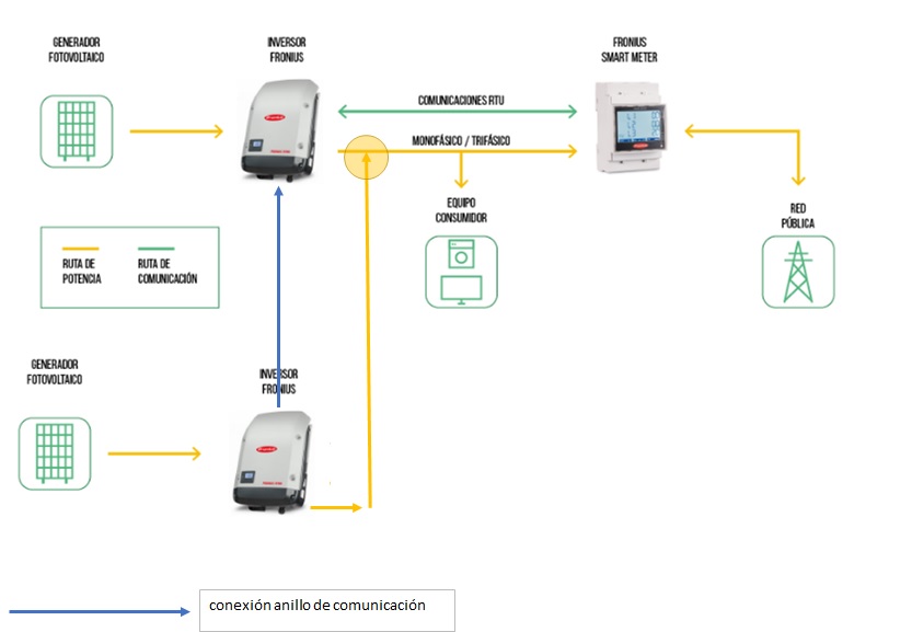

Si pones un inversor adicional lo conectas en paralelo. En el mismo punto que está conectado el primero.

No se muy bien a qué te refieres, la salida de alterna? O ci.o se hace para que use el mismo medidor etc,gracias
Re: conexion en paralelo inversores fronius
rafaelr4 me refiero a esto: en el esquema de la foto donde esta el circulo amarillo... si es ahi correcta la conexión.
Archivo adjunto 26875

Yo creo que a ver si nos ayudan pero seria ese punto exacto donde interesa conectar la salida de ac del segundo inversor para medir etc,
Una pregunta..entre inversores que cableado llevaría? Un cable de ethernet de Red normal? Y si el 2 inversor no le ponemos el datamanager?
